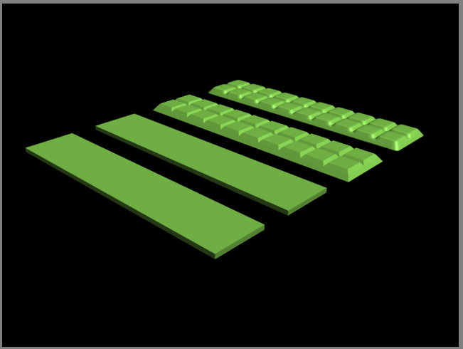

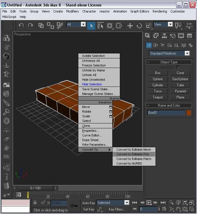

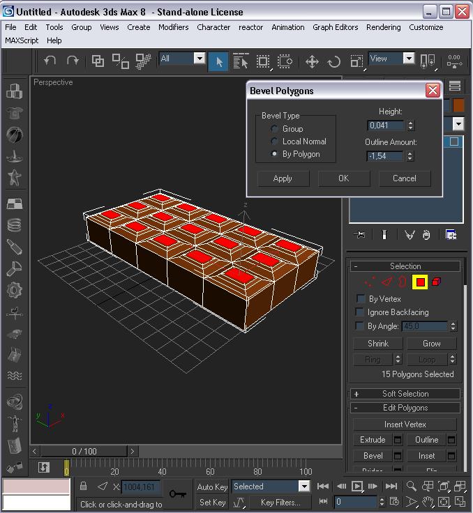

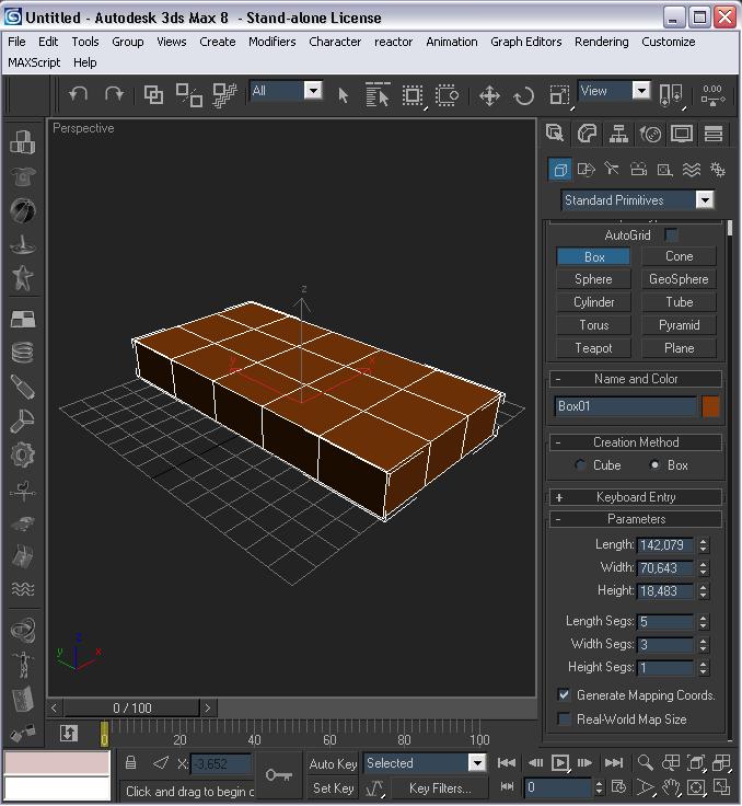

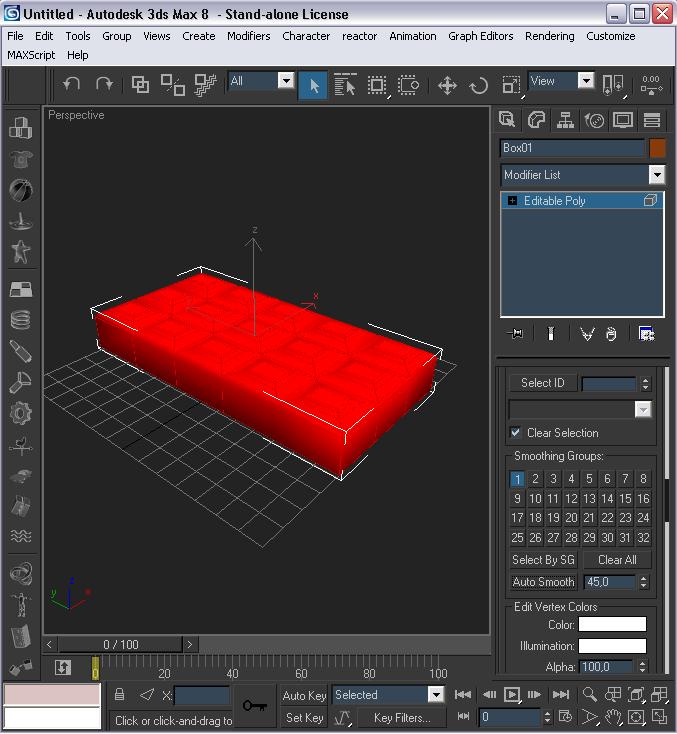

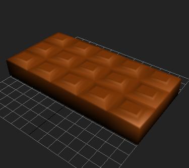

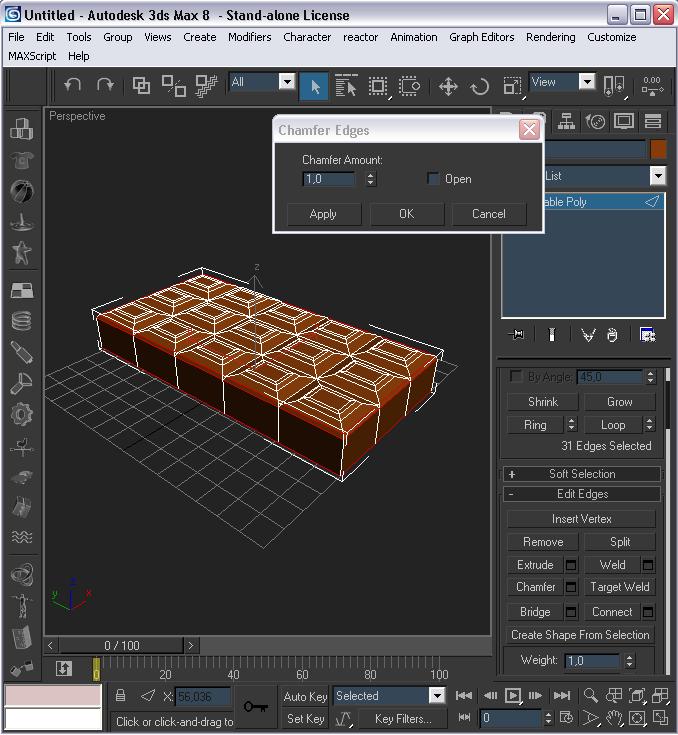

    Bienvenido, me agarraste con ganas y aburrido de mi trabajo mientras espero el almuerzo así que, voy a ser generoso.
    tutorial modelado de un chocolate.
    1) creas un cubo con tantos segmentos como divisiones quieras en el chocolate.
    2) conviertes el cubo en polígono editable.
    3) con la herramienta bevel creas las ornamentaciones divisorias.
    4) seleccionas los bordes y le das a chamfer.
    5) lo suavizas.
    Y listo el pato.
    Posdata: está prohibido abusar de las mayúsculas.

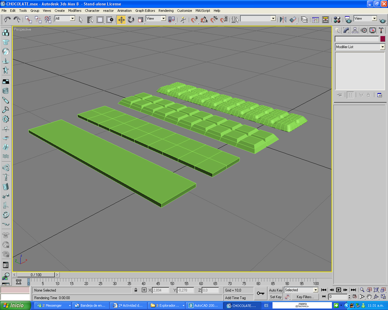

    Hola saludos cordiales, dispongo de muy poco tiempo por eso mis limitaciones para estar conectado el trabajo a veces me quita tiempo para practicar, bueno siguiendo indicaciones de ustedes y muy agradecido, aquí les muestro como he modelado mi chocolate para que lo critiquen y así mejorarlo en estos momentos estoy en la parte del modelado, gracias y saludos.
    Michael.

    Tiene muy buena pinta. Sigue dándole detalles creo que te puede quedar genial, ánimo.

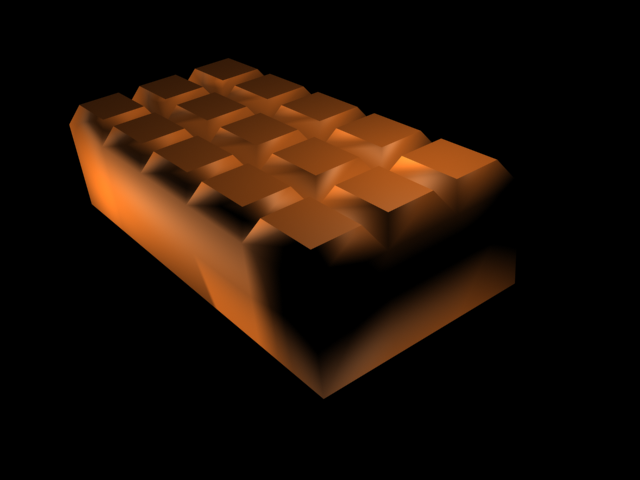

    Probe hacer el chocolate y me salió así.
