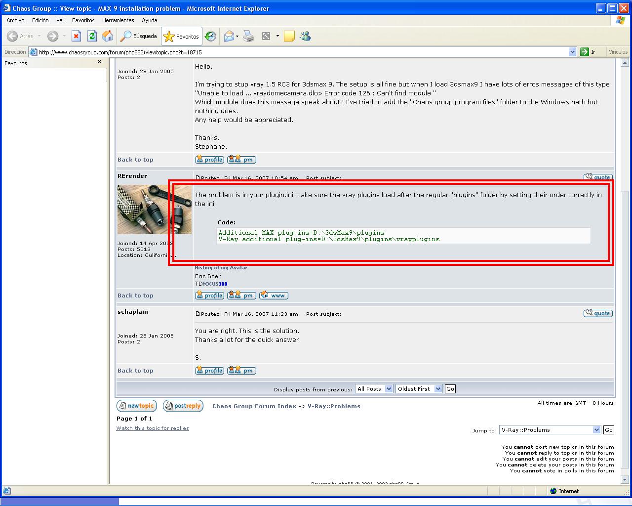

    Posible solución, cambiar en la lista el orden.

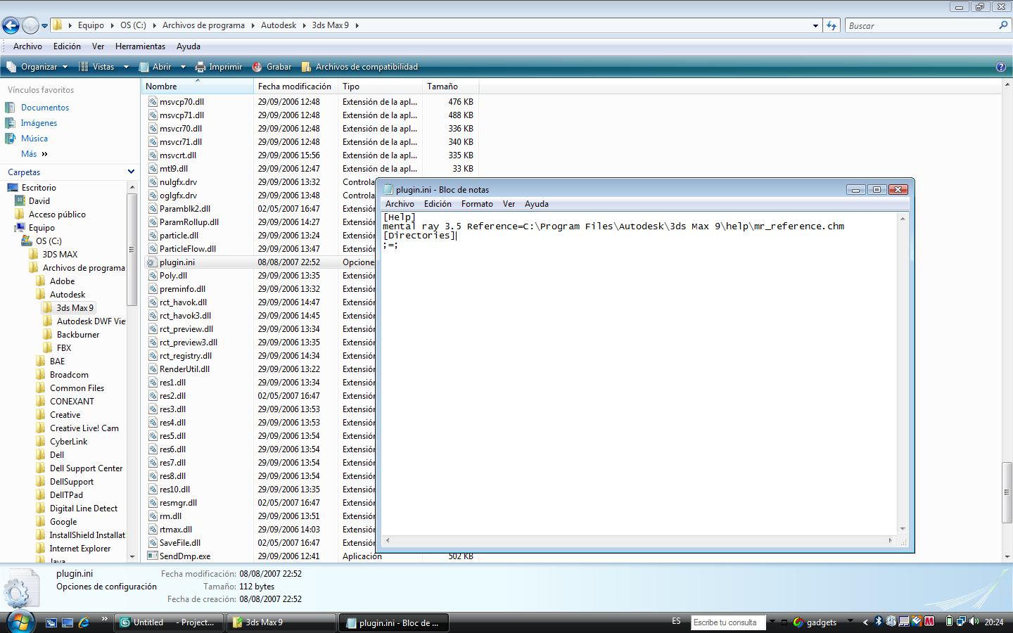

    Hola después de estar mirando, he ejecutado el 3ds Max y nada de nada. Me sigue dando los típicos errores error 126 failed Vray Camera. Y he ido al archivo plugins.ini y nada. Esto es lo que hay. No sé cómo corregir. Me podéis ayudará.
