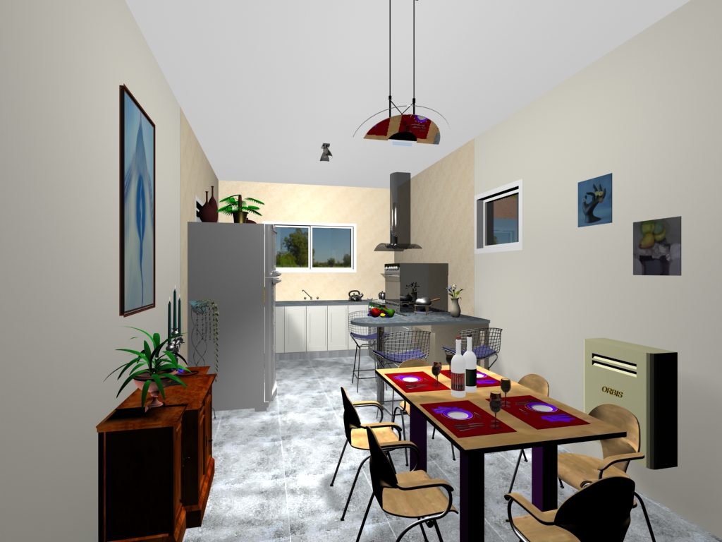

    Vaya, que presentación, malísimo. Bueno no sabía si poner la cocina junto o no al living anterior, deciddi por este. Bueno espero que les guste, critiquen mucho.
    AutoCAD, 3dsMax 6. Saludos.

    Oye, no está mal, lo único que tienes es que mejorar la iluminación y un poco los materiales, como el de la botella, pero en general la composición está bien.
    Revisa el matero de la izquierda, parece que está en el aire.
    Sigue adelante compañero.

    Matero? Que es eso? Gracias, la iluminación la hice rápido para sacarmelo de encima ya estaba un poco cansada y no vengo durmiendo bien así que, la tire así nada más, va tan así nada más tampoco, pero me falta aprender trucos de la iluminación y el Vray. Saludos gracias por la crítica.

    Matero es el jarrón de las matas, confusiones culturales.

    Vaya diferente idioma, después quería sumarles las cortinas que tienen como rayas, están en todos los proyectos que veo de arriba para abajo son que se abren no sé cómo se llaman, pero no sé hacerle ese material o cómo crearlo si con box o con que si alguien sabe (Román?) le agradecería que me cuente. Saludos y mañana seguiré me estoy muriendo de sueño.

    No hay sombras y eso le resta muchísimo realismo.

    Gracias Jorge, es verdad, le puse sombra, pero no sé que paso, habrá mucha luz tal vez por eso no se refleja la somra. Lo voy a tener en cuenta.
    Pero parece que no gusto mucho por que tuve dos críticas, tan feo esta? Saludos.

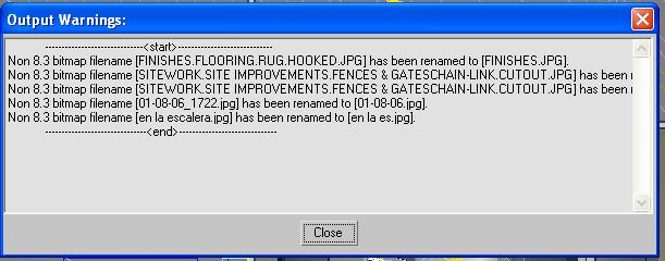

    Buen gracias por el apoyo (Román un maestro), gracias Jorge (recién te conozco), que se yo estoy medio apagado, estaba intentando unir el living con la cocina, abro la cocina y traigo como un objeto de referencia al living, pero no sé por qué me lo trae en una escala más grande, yo trabajo siempre con la misma escala, y en ninguna parte me dice reescalar ni nada, no sé cómo hacer para unirlos y también lo intente pasar a 3ds, pero me dice write error y me tira un cartel que ahora lo muestro. Si alguien sabe y me dice lo agradezco.
    Buen muchas gracias por su apoyo. Saludos.

    Aquí va el adjunto que no se puso antes.

    Pues no estoy seguro de que es, creo que te es simplemente que los nombres de los bitmaps los ha cambiado nada más. De todas formas, ya te lo confirmara alguien, que, por aquí hay gente que controla muchísimo más que yo.

    La versión de 3ds Max o de Windows que estas utilizando no soporta nombres con más de 8.3 caracteres, es decir, 8 para el nombre y 3 para la extensión, es decir carro.jpg tiene 5.3 es decir 5 para carro y 3 para (*.jpg), si te fijas, el error que te da es porque los nombres de las texturas que te salen son muy largos y no los reconoce. Le cambias el nombre a esos archivos por unos más cortos y problema resuelto.

    Groso, gracias yo supuse algo así, pero ni idea, gracias Jorge también. Saludos y a mejorar.
