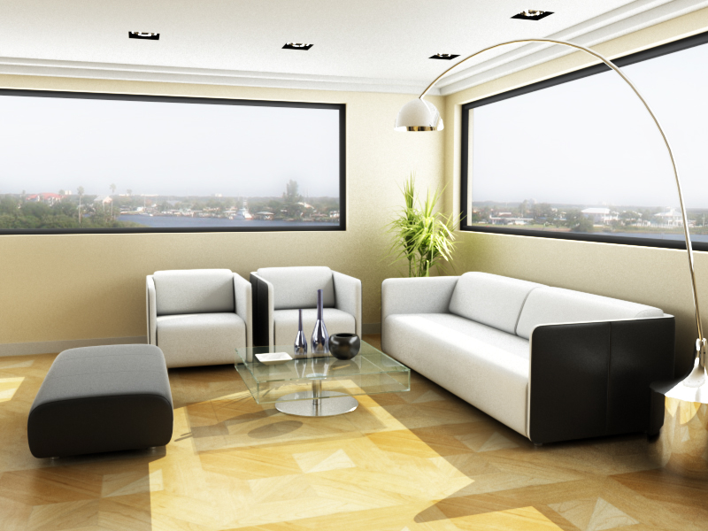

    Hola, he estado practicando un poco y ya me siento más cómodo con la iluminación y los tiempos de render. Estoy preparando este interior a fín de evaluar algunas cosas, y ya me siento bastante a gusto, pero quisiera conocer sus opiniones al respecto. Sé que le faltan algunos detalles para que la escena se vea más creíble, como que alguien realmente vive ahí, así que, me gustaría saber que me aconsejan poner en la escena para darle más vida.
    Como siempre, AutoCAD 2007, 3ds Max 9 y Vray 1.5. Use un poco de Photoshop para ajustar un poco el nivel de la escena y colocar la imagen de fondo. Gracias a todos de antemano por sus comentarios.

    Se ve muy bien, muy interesante, pero para mí gusto tiene mucho contraste en las parte obscuras, en el sillóncito y la base de la lámpara.

    Gracias loathsome, la cuestión es que cuando varié las curvas en el Adobe Photoshop gano calidez, pero aumento el contraste de la imagen, te dejo la imagen original sin retoque (aunque la guarde cómo (*.jpg) de calidad media para poder subirla) a ver qué me aconsejas.

    Se parece a una prueba que hice hace tº para probar la iluminación de interiores. Veo que tienes todo muy iluminado, hay mucha luz ambiental.
    Los laterales de los sofás blancos, immagino que son como de cuero negro, parece que están faltos de luz, me gustan, pero quizás ese contraste hace que parezcan poco iluminados. No sé bien, pero me resulta algo extraño en eso.

    Además de lo dicho la imagen tiene bastante ruido, también deberías trabajar más esas ventanas para dar más realismo. Un saludo.

    Mcs, la verdad es que la escena se parece bastante a la tuya, gracias por subisrle, así puedo comparar un poco. Jorgelillo: tienes razón con lo del ruido, es mi primer trabajo con retoque mensaje y no manejo mucho el tema en general, y la segunda imagen que subí tiene la calidad baja para poderla adjuntar, eso contribuye al ruido que mencionas. Luego subo una nueva que hice para que veas la diferencia, y bueno, voy a hacer algunas pruebas bajando la cantidad de luz ambiental, quizás es demasiado iluminada.
    Una pregunta: como hago para generar mi imagen sin fondo y que los vidrios reflejen y al guardarla que conserven la transparencia? O sea si quiero renderizar con los vidrios hay alguna manera de que pueda meter el fondo en Adobe Photoshop? No sé cómo hacerlo, por favor si alguien sabe, le agradecería mucho su ayuda. Saludos y gracias por sus comentarios.

    Si, simplemente con canal alpha en la imagen. No pongas nada detrás de los cristales. Pon el material del cristal con la transparent al 100%.
    Pon los reflejos al % que quieras (yo lo puse al 60%).
    El canal alpha re que los cristales tienen cierta transparencia (que resulta del % de transparencia menos el coeficiente de reflejo).

    Hola. Me gusta la iluminación, pero las ventanas parecen cuadros, juega con el material y el perfil de la ventana, no le coloques tanto reflejo al cristal por tiempos y menos si vas a jugar con la imagen de fondo.
    Además, cambia las lámparas de techo se ven extrañas, coloca una que por lo menos sobresalgan un poco y se pueda distinguir en la toma.
    Los muebles pequeños separalos un poco pues se ve que tienes mucho espacio dsperdiciado.
    En cuanto a la mesa de cristal juega con el Fog(entre azul y verde) para que no quede tan transparente y se pierda.
    Del resto me parece que está bien.
    Que tipo de luz utilizaste? Gracias, chaolin.

    El formato tga permite canal alpha con buena calidad. Activa en el render 32 bits o canal alpha, ya no me acuerdo de la opción.

    Tga o tif, cualquiera de los dos te permite guardar el canal alfa.

    Gracias mcs, voy a intentarlo a ver cuál es la opción correcta, luego te comento para que otros que tengan la misma duda puedan despejarla.
    Spawn666: la iluminación de la escena está hecha con luces Vray planas, una para cada ventana con intensidad de 12, y una luz direct para el sol con intensidad de 10. La configuración del render usa IRR+qmc y el Color Mapping exponencial con el dark multiplier en 3.
    En cuanto a las ventanas, en esta imagen no use cristales, por eso no se ve reflejo, voy a crear un marco un poco mejor para que se note que son ventanas, y a probar con los vidrios a ver qué tal me va.
    Luego subo los ajustes del Vray con más detalle. Saludos y gracias.

    Aquí les dejo una muestra del avance del interior. Cambie algunos materiales y ajuste un poco mejor la luz, y ahora si pude guardar con la transparencia, gracias mcs y Jorge.
    Me voy a poner a trabajar en las ventanas ahora para mejorar los Marcos tal y como lo recomendaron. Luego actualizo. Saludos.

    Definitivamente mejoro bastante, a mí no me gusta ese tapete, pero igual y a ti si. Yo siempre eh pensado que para mejorar la iluminación de una imagen no es necesario cambiar los colores sino mejorar la iluminación, aunque ahora se ve mejor hubiera preperido mejorar la iluminación para que se vea bien.

    Loathsome, sé que la alfombra está un poco excentrica, pero quería un elemento que capturara la atención al instante y parece que lo estoy logrando. Ahora voy a subir otra prueba, he agregado algunas cosas nuevas y revisado algunos detalles que me he encontrado en el camino. Saludos.

    Roman. La veo mejor tu primera imagen. Mira me tome la libertad de modificarla un poco con Adobe Photoshop. Espero sea de tu agrado. Saludos.

    Arqnet, la primera imagen estaba bien, pero creo que le faltaba un poco, la sentía un poco vacía. Esos retoques sutiles que has hecho están bastante buenos, me gusta cómo has equilibrado la luz y los contrastes.
    Les comento que el problema de los vidrios que no reflejaban lo estaba causando las luces Vray que están en las ventanas para simular la iluminación que entra desde el exterior. Estas luces tenían activa la opción de double sided y eso afecta el brillo de los vidrios, eliminando el reflejo. Una vez que quite esa opción, se elimino el problema y los vidrios volvieron a ser normales.

    Hola román Molina. Estupendo, nada comparado con la primera entrega, en esta te fagaste mucho. En mi opinión solo le cambiaría el color al marco de la ventana, le colocaría un material de aluminio, del resto me parece genial.

    Gracias spawn666, voy a probar tu sugerencia a ver qué tal se ve con el aluminio en el marco. Loathsome, me enorgullece que pongas a señor Burns en tu comentario, muchas gracias. Saludos.

    Tal vez es un efecto óptico, pero no notas como que la mesa se ve flotando en el tapete o es mi imaginación? Como que no encaja bien en el desplazamiento del tapete.

    Muy buena sí señor. Se nota que has avanzado mucho, enhorabuena. Un apunte, los cuadrados negros el los halógenos del techo que son? Me parece algo raro, igual es así el modelo real.
    Si fueses alumno mío, 1º que son muy vagos, y segundo tendrías la máxima nota, más algún punto extra.

    Gracias. Mcs los cuadrados negro en el techo son unos huecos de dónde salen las lámparas, voy a tratar de mejorar ese detalle.
    Loathsome, tienes razón en lo de la mesita, no sé porque se vea así, voy a tratar de mejorar eso para que se vea más creíble. Muchas gracias a todos por sus comentarios, me animan mucho a seguir adelante.

    Hola, bueno no leí todas las críticas leí un par, coincido en el tema de la alfombra está bien que hayas querido llamar la atención, pero para mí gusto estaría bueno otro tipo de alfombra, la última imagen te quedo espectacular, pero lo que no me gustó que en ninguna imagen lo cambiastes, es de dónde sale la lámpara (creo que es una damajuana) no me gusta que este tan brillosa creo que no se luce con el reflejo del piso. Saludos.

    Aquí les dejo una actualización de cómo va el resto de la escena. Espero que les guste, y por supuesto, bienvenidos sean sus comentarios. .

    Esta vez no voy a ser nada bueno. No me gustan las flores, lo demás esta espectacular que te puedo decir, y le cambiaría el color o hago a la damajuana de la lámpara como mi crítica anterior no la diferencio, y los vacitos de las flores de la mesa son feos. Nada que criticarte, empezar a hacer cosas más feas así hay más críticas. Saludos.

    Pues a decir verdad, no me gustan mucho los adornos de la mesa, pero me di cuenta después de renderizar, voy a servir una mesa con platos y vasos para que se vea mejor el comedor, y de verdad que esas flores del fondo se veían mucho mejor cuando estaban en wire.
