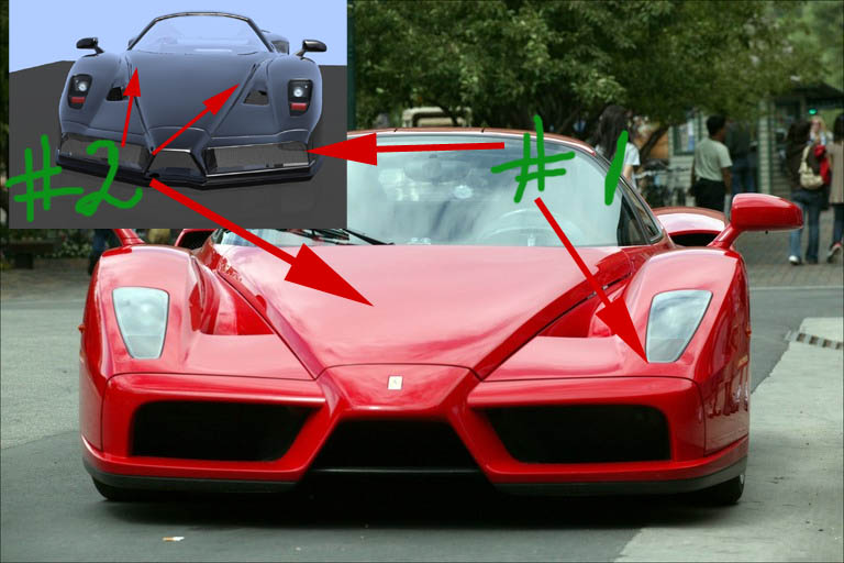

    Qué tal este modelo me recuerda a uno que modele hace ya algún tiempo por la forma del difusor frontal y el espoiler trasero, que tiempos aquellos.
    El modelo no va mal, pero puedes mejorarlo las tomas de aire frontales no son tan grandes #1 y el capo es más ancho y liso #2 ánimo vaz bien.

    Muchas gracias a todos por sus comentarios, señor dessga tiene toda la razón, lo corrijo y le publico nuevas imágenes.

    Saludos a todos, disculpen, pero estaba perdido trabajando como todos, pero conseguí un poco de tiempo para retomar este trabajo, corregí las tomas de aire, desgga saludos, mira las imágenes a ver qué te parecen ya que, conoces el auto demasiado, en cuanto a los materiales, una vez que termine el modelo me dedicare a eso ya que los materiales que le coloqué no ayudaron.
