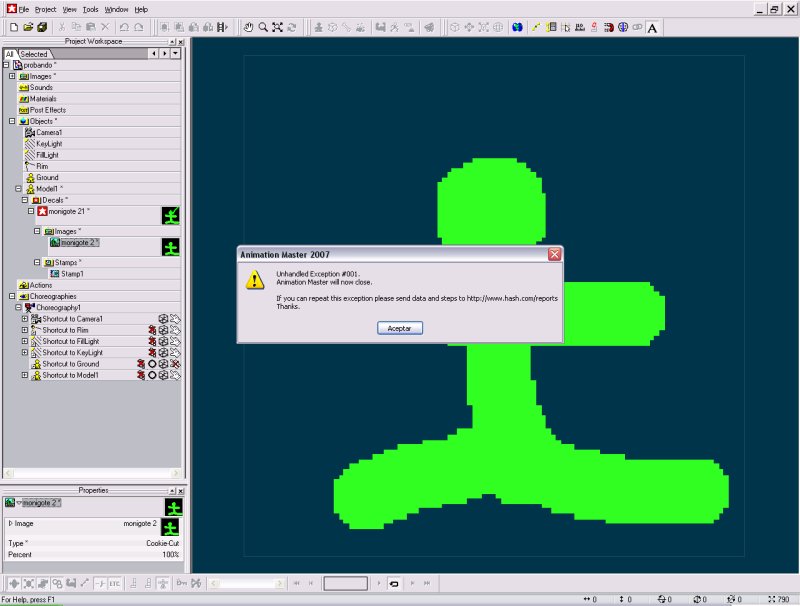

    Es un bug.
Nombre: leanderbug.jpg
Visitas: 202
Tamaño: 57.4 KB
