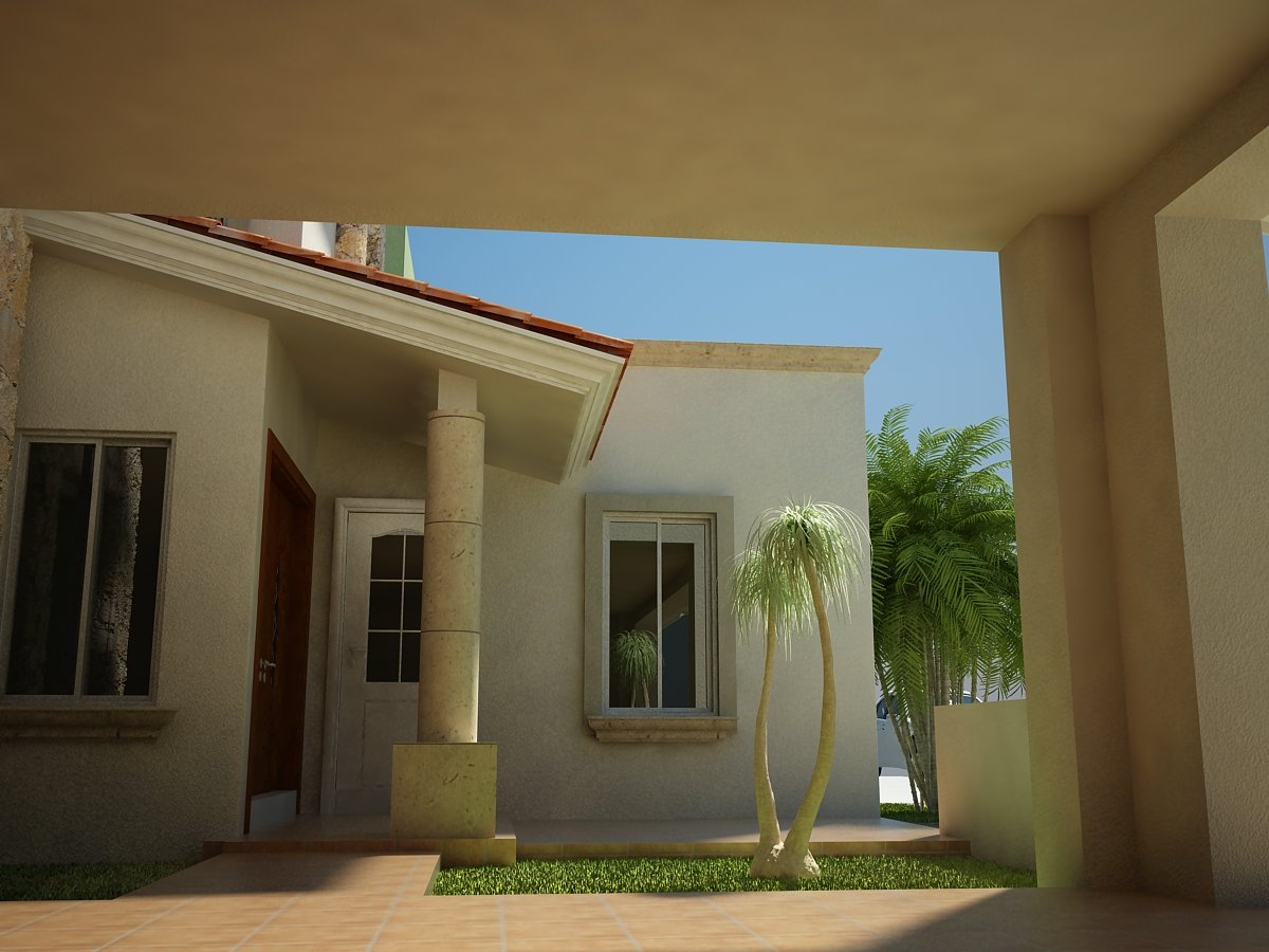

    Ahí les dejo otra vista que saque del proyecto haber que les parece. No tiene nada de mensaje es lo que da neto max. Un saludo y gracias por los comentarios.

    Con respecto a la primera imagen, en general se ve bastante bien, ahora si te fijas bien en detalle hay 2 cosas que podrían mejorar. 1) el encuadre de la toma, 2) las paredes interiores de la cubierta parecen tener problemas de iluminación, si te fijas la sombra a quedado con artefactos, o puede también que sea una texztura, pero lo dudo, prueba poniendo el Irradiance Map en high o bien no usar interpolaciones.

    Buenas. Yo no soy experto en esto, pero sí que en la segunda imagen la sombra que arroja el tejado sobre el cristal de la puerta de la segunda planta a la izquierda se nota que algo pasa ahí porque hay un filo de luz en mitad de la sombra que tendría que ser completa.
    El resto muy realista, felicidades. Saludos.

    Que tal gracias por las respuestas y críticas que e recibido por el mensaje.
    Cebula quizás me faltó mencionar que el proyecto es una remodelación además que como la mayoría, casi todo lo hacemos por encargo (pura infografía no proyecto), las columnas el arquitecto que proyecto ahí las puso y contra eso no se puede hacer nada, con respecto a los muros verdes, arriba menciono que esas casas son volumetrías para ambientar no son parte del proyecto.
    Avielracso efectivamente tiene unas manchas que se me pasaron quise practicar con los niveles en Adobe Photoshop y se me fueron esas tiras te dejo la imagen pura de 3ds Max para que veas la diferencia.
    dabla viendo el volumen lo que paso es que no tiene el lado derecho el muro, se me pasó por eso ese as de luz que cae sobre el muro interior. Gracias por los comentarios, un saludo.
