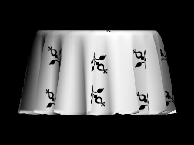

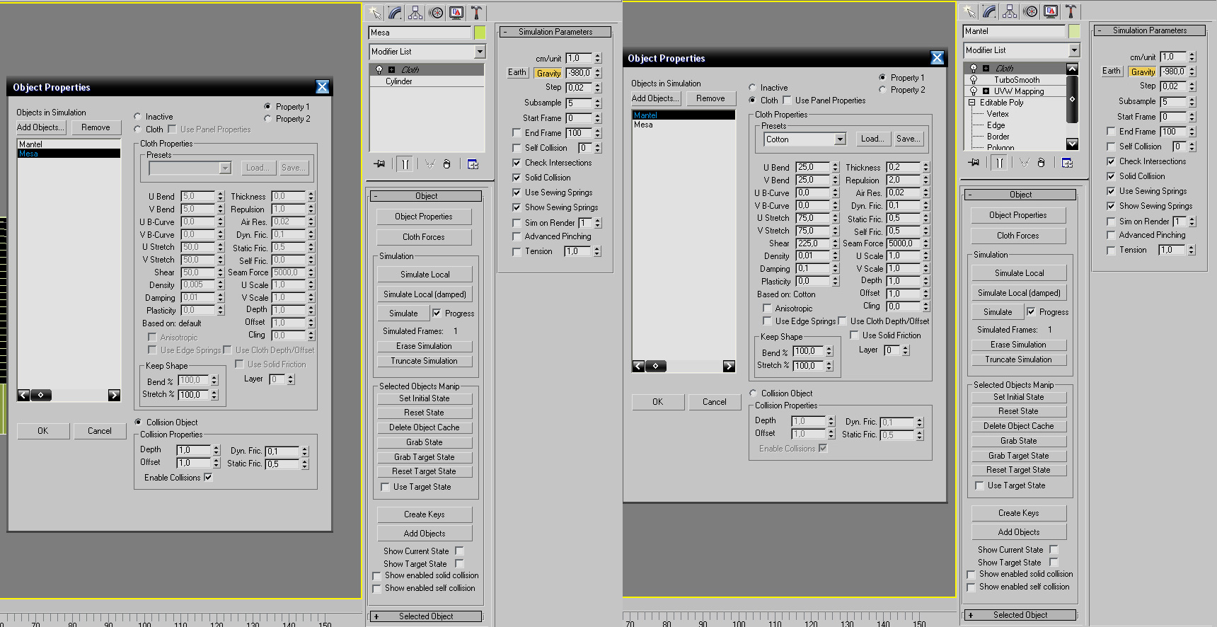

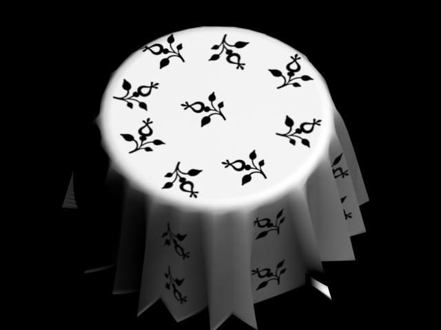

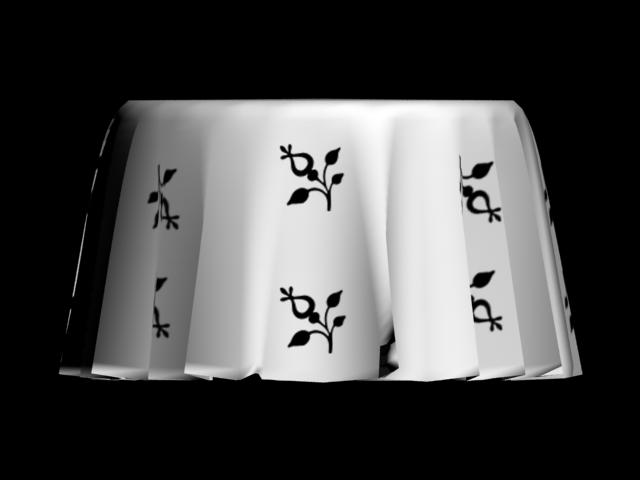

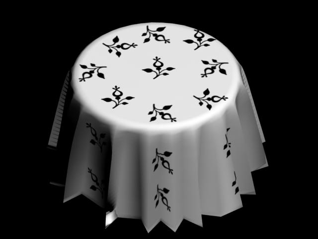

    Pues siempre he usado Reactor para la simulación de tejidos, aunque muchas veces he tenido que retocar la malla para que quedará a mi gusto, estaba acostumbrado y ya se sabe.
    Ahora me pongo con Cloth, para ser la primera vez que lo uso estoy más o menos contento, pero el modelo no llega a mis expectativas, si no lo mejoro vuelvo a Reactor, y me gustaría no volver a Reactor para estos trabajos de tejidos.
    El caso es que no me gusta nada como pintan los polígonos finales del mantel, tampoco ciertas arrugas, esto para un render donde las mesas son de vital importancia, hay unas cuentas y en primer plano una de ellas, de modo que hay que mejorar, acepto consejos, críticas, insultos, en fin, a ver si me echáis una mano. Un saludo.

    Lo primero de todo, veo en la imagen que no tienes activada la casilla use Cloth depth/offset, que se encuentra en el panel Cloth, y lo tienes que, activar en la prenda (en este caso en el mantel) y modificar sus valores de arriba según lo veas si se traspasa o no, también suelo marcar yo la de use solid friction(debajo de la primera).
    Otra cosa a tener en cuenta es el número de polígones, se deformara de una forma u otra. Si tiene pocos quedará muy mal con esas arrugas que dices. Así que le metes un TurboSmooth con 2 iteraciones lo colapsas y le aplicas a ese el Cloth, a ver qué tal. Saludos.
