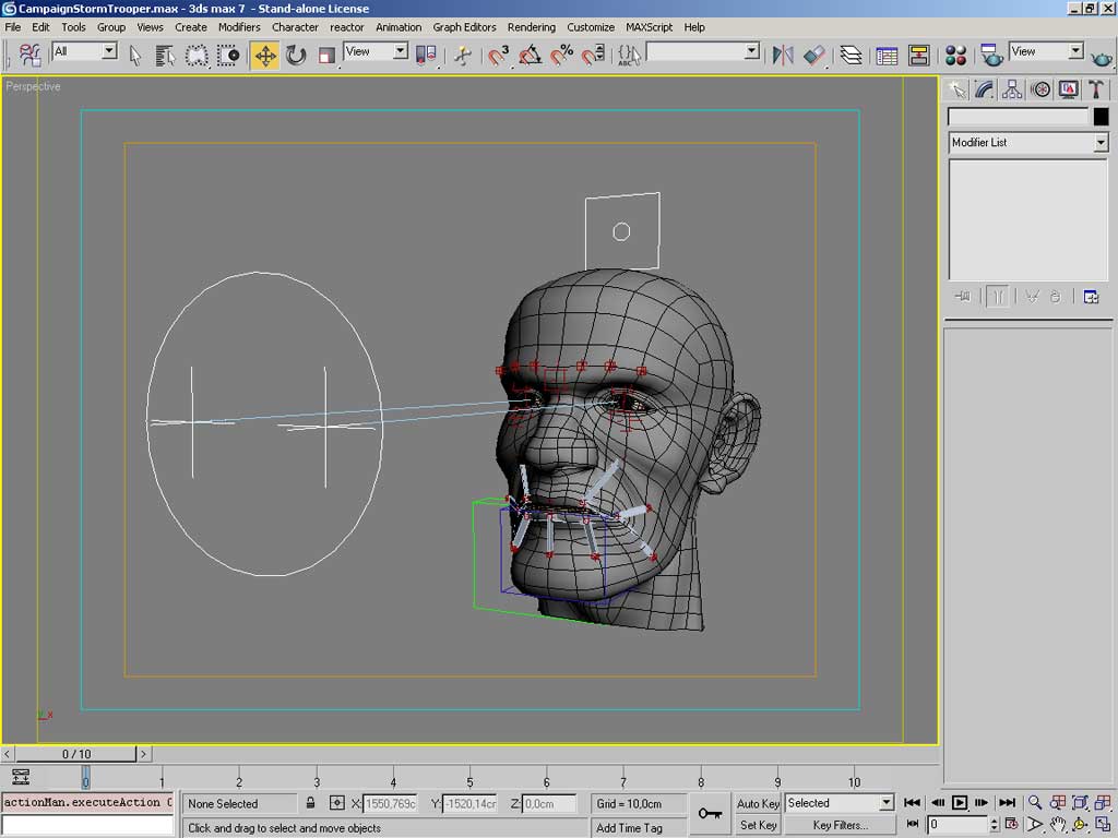

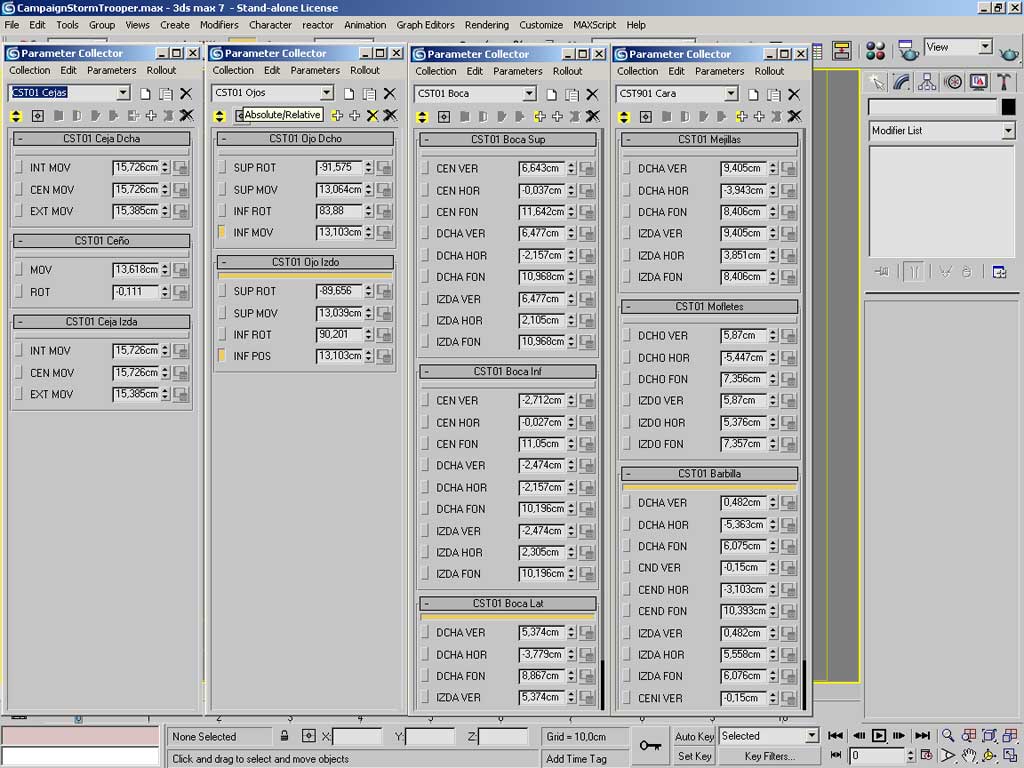

    Tampoco te pienses que estoy haciendo algo muy complejo. Trato de que sea lo más simple posible, y en las primeras animaciones de test, les voy haciendo modificaciones y añadidos según me van surgiendo las necesidades hasta que considero que el Rig funciona. Y así de paso voy aprendiendo poco a poco (aunque seguro que alguno de los riggers profesional de por aquí, en cuanto veáis esto os lleváis las manos a la cabeza.
    Os pego el Rig del rostro personaje con el que estoy ahora mismo, así como el parameter collector que me he montado (aun no me he puesto a probarlo bien, así que, seguramente la versión final variara con respecto a lo que se ve ahí. Seguramente le tendré que meter bastantes más controles y modificar los que ya hay.

    ¿Estás conectando los puntos unos con otros de alguna manera? Es decir, un punto de alrededor de la boca, cuando se mueve, ¿ejerce alguna influencia sobre los de su alrededor o están aislados? He visto algún Rig facial hecho con huesos y músculos y suelen ser, como mínimo, espectaculares.
    May 2002
    1,167
    Tip de morpingh para animación facial en max
    Bueno, los puntos entre sí no están conectados. El tema es que entre cada dos puntos tengo una cadena de dos huesos, cada cadena de dos huesos consta de un constraint look at y de un par de position constraint, de manera que, puedas conseguir que al mover un punto, ocurra lo que ves en el adjunto face1.mpeg.
    Las cejas, párpados y el ceño, van riggeados directamente a un dummie sin huesos, y lo que controlo es la rotación del dummy (bueno, en las cejas es el movimiento, pero en el ceño y los párpados, la rotación).
    Mi objetivo final, es lograr lo que ves en el adjunto final_test, mpeg, aunque el usa Splines con el wired parameters, y yo me manejo más cómodo con el parameter collector.
    Por último, te adjunto el 3ds Max para que veas como está montado el sistema, que pretendo conseguir/emular/mejorar.
