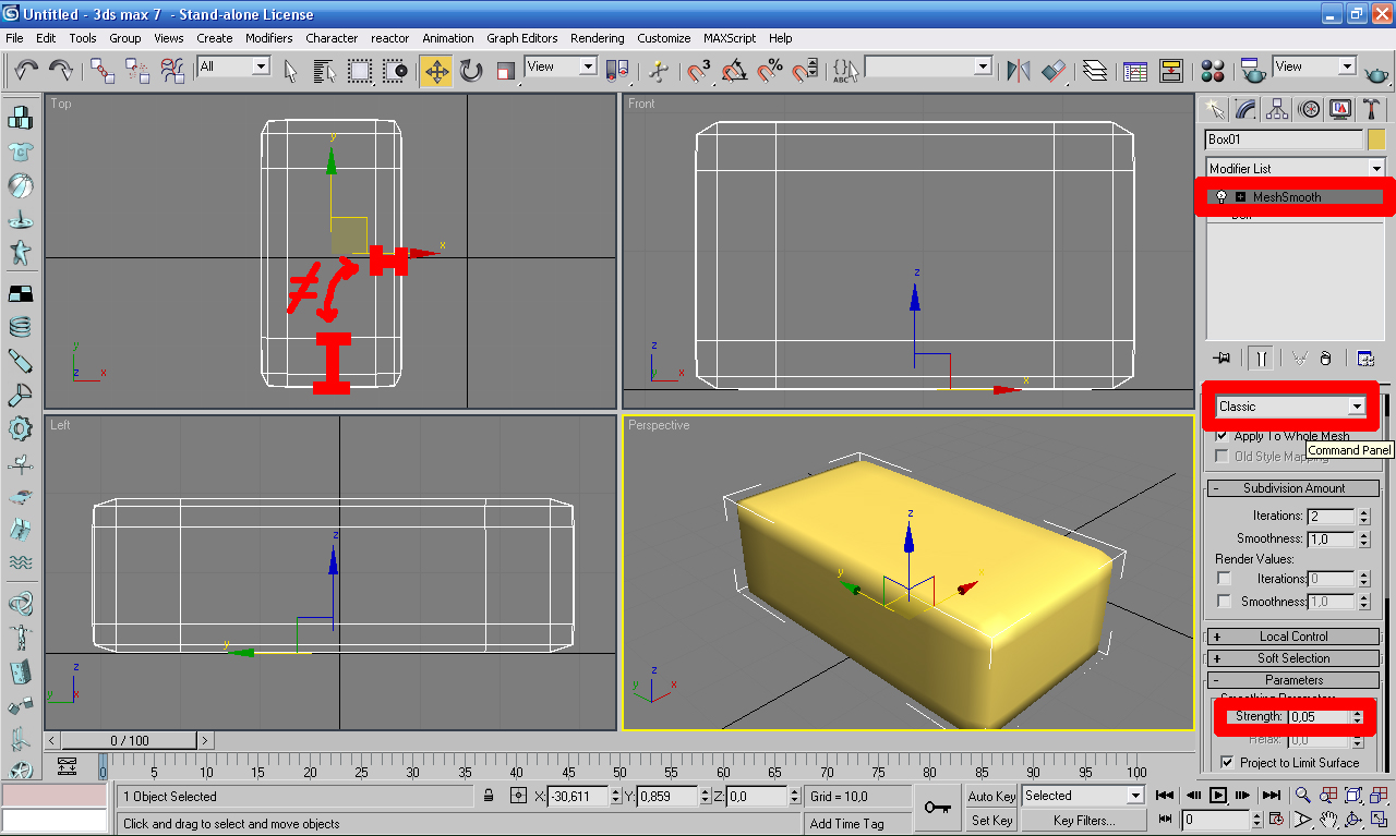

    Creo que lo mejor es eso que te han comentado del chaflán en las aristas. Pero si tienes prisa y quieres una solución rápida (aunque no es demasiado correcta) y trabajas en 3ds Max, puedes usar el suavizado de tipo clásico, con estos parámetros:
    El fallo es, ¿cómo puedes ver, que el suavizado de cada esquina depende del tamaño de la cara, así que, no es algo regular. Puedes igualar después el redondeado a mano :-m.
    Si hay otra forma u otros parámetros para que el suavizado quede regular (sin depender del tamaño de los polígonos) a mí también me gustaría saberlo.

    He estado probando lo de chamfer en las aristas que están por dónde hay que redondear, y queda bastante bien (y rápido) después le aplico un modificador Smooth y queda bastante bien. Después e aplicado encima de lo de las aristas y del Smooth lo que me decía e-Void, y e de decir que queda casi perfecto, lo malo es que me salen bastantes polígonos, aunque tengo hasta 80.000 polígonos, espero no superarlo.
    A, una cosa que no he probado es si el modificador Smooth se puede aplicar a unos polígonos, arias, vértices, seleccionados, como en el MeshSmooth.
