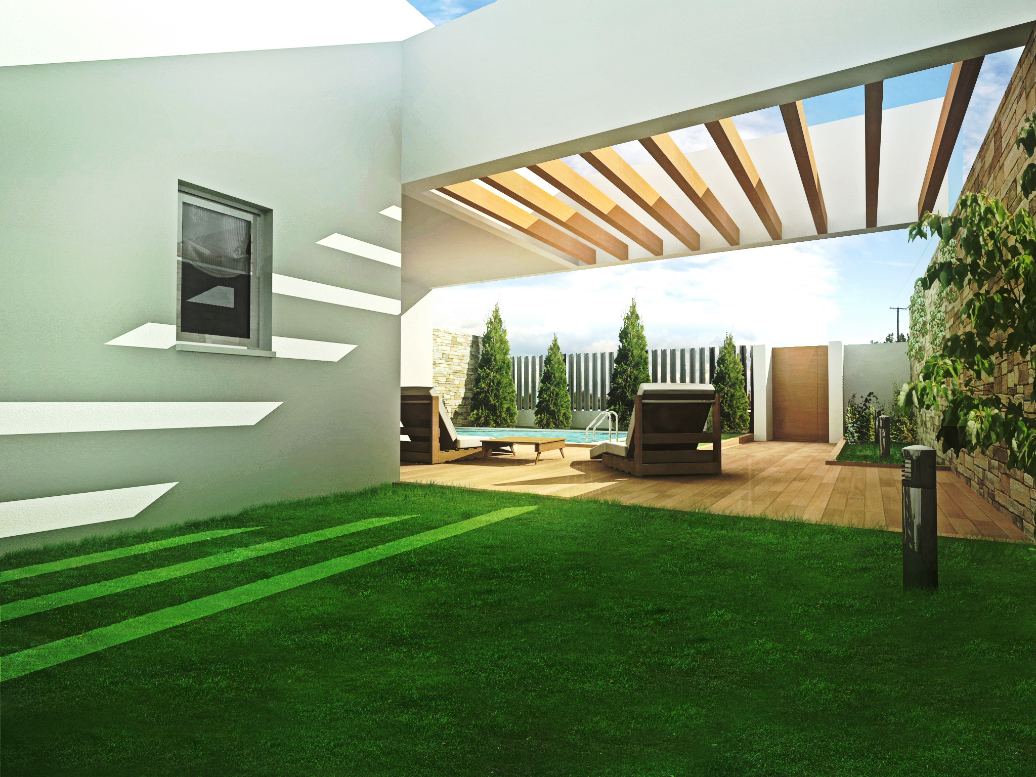

    A ver qué os parece estas imágenes. Un saludo. LightWave y Cinema 4D.

    Muy bien Javier Senent. Me gusta mucho, aunque no me gusta la palmera. En que renderizó? LightWave o Cinema.

    Están cojonudas, no conozco ni Cinema ni LightWave, pero los resultados parecen ser buens. ¿Qué tal los tiempos de render?
    Lo único que veo raro es en la primera imagen, los quemazos del sol hacen un efecto raro tanto en la pared como en el césped, no sé.
    Buen curro tío.

    La vegetación no convence. El césped está demasiado saturado, intenta colocar un mapa más heterogéneo, con zonas más amarillas o marrones y otras más verdes, aunque sutilmente. El solado de madera no lo veo bien, pondría un reflejo más Glossy, difuminado.
    La iluminación se quema en algunas zonas y otras quedan sombrías, prueba con un exponential.
    Por lo demás, ok, sigue adelante.

    Me sumo a la crítica de la vegetación, las sombras están muy duras para la inclinación que tienen, más, allá del color, la composición esta copada, pero le faltan elementos de composición en la 2da que pueden ayudar.
