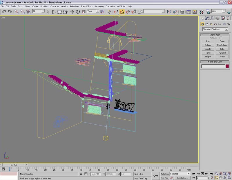

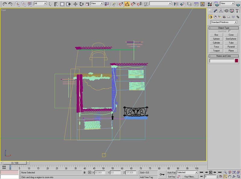

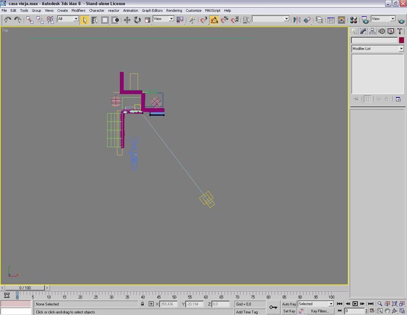

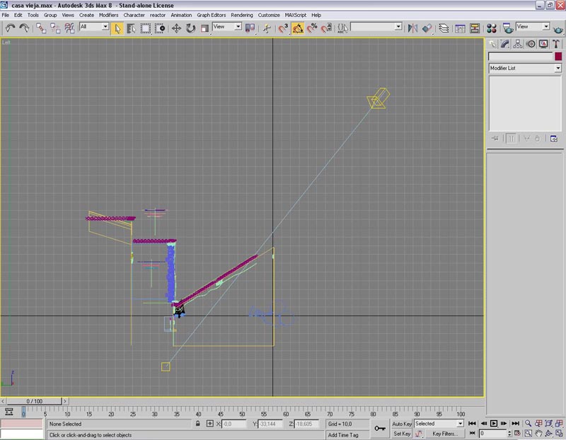

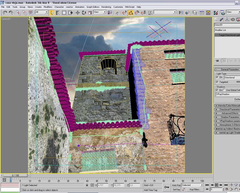

    Hola a todos y muchas gracias otra vez por los comentarios. Josésanchis: sobre las hierbas, bueno pues están modeladas y les puse un material, nada más modelar eso no es complicado.
    Sobre la iluminación: pues aquí tengo puesta una target directional linght y en shadows- Vray shadows.
    Voy a coger unas capturas y ponerlas.
  32. #32
    Jan 2006
    145
    El tiempo
    Bueno aquí dejo las imágenes.
    Miniaturas adjuntas Miniaturas adjuntas Dibujo1.JPG   Dibujo2.JPG   Dibujo3.JPG   Dibujo4.JPG
