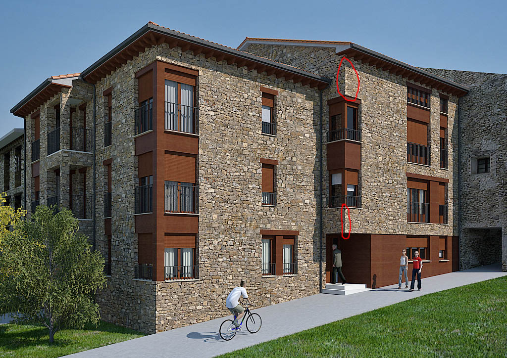

    Creo que se te nota el corte de las 2 paredes justo donde te señalo en la fotografía. Dale un poco más de caña que está genial, me encanta la iluminación. Saludos.

    Muchas gracias por la apreciación, es lo que tiene el mapeado que hace ADT, a veces funciona de coña, pero otras hace lo que muestras en la imagen, intentaré retocarlo.
