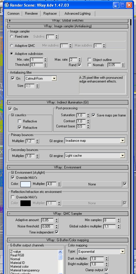

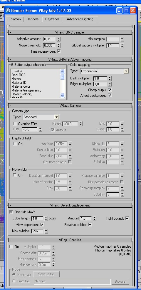

    Os adjunto una imagen de un interior de una cocina que estoy haciendo, también os adjunto unos capturas de pantalla de mi configuración a ver si me podéis decir en que me estoy equivocando, un saludo.

    Que luces tienes en el exterior? Yo pondría una Vray light en cada hueco y entonces vería cómo se comporta la escena, luego intentaría de bajar los valores de Sky Light que tienes en el environment, y le subiría el dark del Color Mapping.
    Y le marcaría la casilla chek sample visibility en el Irradiance Map.
    A ver si hay suerte tío, venga un saludo.

    Voy a probarlo y te cuento, en el aluminio de la ventana me aparece toda una mancha negra y no sé si será por el reflejo, lo he modificado en Adobe Photoshop, pero no es la solución correcta también me gustaría conseguir más contraste ya que es muy plana de momento voy hacer un cambio con lo que me as indicado, cuando lo tenga te lo enseño, gracias.

    Primerameramente creo que el environment está bien, pero le subes al dark múltipler si lo quieres más iluminado creo a mi punto personal que están muy altos los rebotes secundarios yo le bajaría a un.75 también le quitas el affect background para que no le haga estragos a tu imagen de fondo si es que quieres igualar tu render con la imagen y en última usas laight caché ¿no? 2500 subdivisiones cuando hagas tu render el final se va a tardar un siglo con 800 o 1000 está bien digo yo.

    Donde está este efecto si lo tenfo activado ni lo se ya que no lo conozco. ¿Affect background? Me podríais indicar en que pestaña esta no lo encuentro, gracias.
