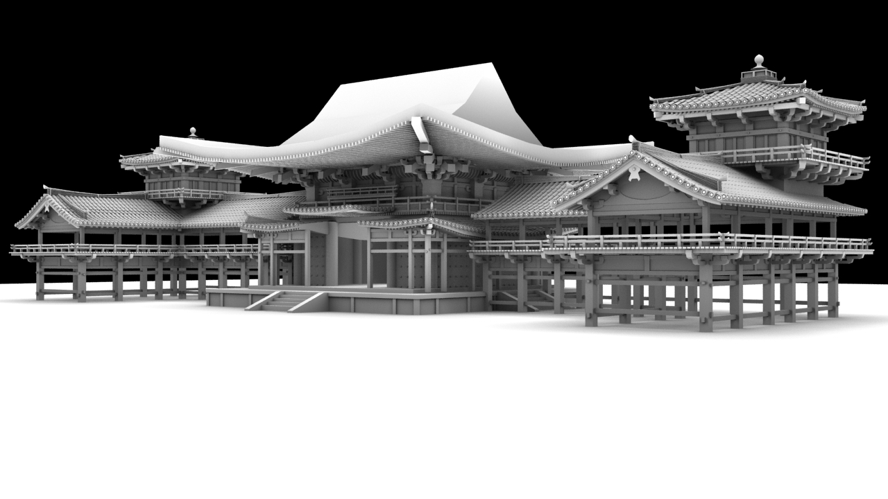

    Hello gente, tengo una duda y a la vez problema, estoy haciendouna escena, un entorno, estoy creando un edificio con bastantes elementos, pero a la vez muy sencillos, deciros que la escena en total tiene unos 600.000 polígonos, teniendo en cuenta que trabajo en:
    Workstation con 2 Dual Xeon a 3,0 Ghz.
    4 Gb de RAM.
    Nvidia Quadro FX 5500
    3dsMax 9 64bits la escena la tenía en Edit Poly, pero he convertido todos los elementos a edit Mesh y sigue igual, no lo entiendo, la único que llego a pensar es que, además de la carga poligonal también existe un límite de carga por número de objetos un saludo.

    Pon un render de la escena a ver dónde están todos esos polígonos. Salyudos.

    La escena muy wip.

    Hola, estas usando OpenGL? Si no es así, pásate al lado oscuro y tal vez te resuelva algunas cosas sin tener que cargarte polígonos. Un saludo.

    Estaoy usando los últimos Maxtreme que han salido para 64bits la semana pasada, la verdad es que va casigual que DirectX, y si ya pongo OpenGL, dios, que horror, ni se mueve casi.

    Chico, yo si que veo acorde el número de polígonos con la complejidad de la escena, me encantan las edificaciones japonesas clásicas, me recuerda a la casa ninja de kobe. Saludos.

    Creo que tú problema son fundamentalmente las tejas. Yo intentaría simplificarlas, usar proxies, displaces, tirarlas en otra capa o algo así. Un saludo.

    Si has usado booleanas de max en algún objeto que luego hayas ultramegacuantiplicado, te deseo mucha suerte.

    ¿Con una Quadro 5550 y 600.000 polígonos y te va mal?

    Eso debería de irte rápido sin problemas, creo yo. Por cierto, está quedando muy bien.
