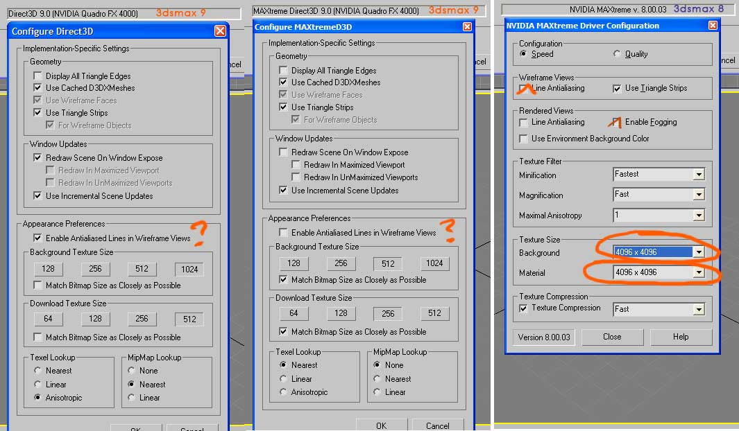

    He estado ojeado los foros de gurú 3d y me he encontrado con esto. http://forums.gurú3d.com/showthread.php?t=178000.
    Ahí se viene a decir que con DirectX no hay mucha necesidad de comprar una Quadro. Acabo de probar el softmod y por lo visto no hay mucha diferencia en DirectX. Tal vez si se note usando OpenGL, de todas formas, voy a volver a meter los drivers originales para mí tarjeta.
    Y aquí he leído lo mismo que he comentado de que el nuevo Maxtreme va un poco más lento que el d3d del 3ds Max por defecto. http://forums.gurú3d.com/showthread.php?t=202661.
    Se han perdido muchas de las características que se tenían en el Maxtreme 8.
    Una captura que han puesto en ese último enlace del foro de gurú 3d.
    Si alguien quiere softmoldear su 6800, ya sea GT o ultra, echad una ojeada a este enlace, a mí me ha resultado útil para hacer el softmod, aunque no haya sido del todo glorioso. http://forums.gurú3d.com/showthread.php?t=172822.
Nombre: maxtrem9za3.jpg
Visitas: 53
Tamaño: 160.8 KB

    En ese mismo hilo explican que el pantallazo que pones no es lo más exacto como comparativa ya que no mantiene una configuración estándar a lo largo de las pruebas, esta tarde tenía planeado instalar los maxtreme9, a ver el resultado que dan. Y piensa que Maxtreme 9 es el primer Maxtreme que está basado en DirectX y no en OpenGL, por lo que es muy improbable que el rendimiento de maxtreme9 sea inferior al de DirectX.

    Pues te puedo decir que realmente estoy bastante decepcionado con el Maxtreme nuevo. Ahí en ese hilo he podido ver que no soy el único que lo afirma.
    Ese pantallazo como dices, es tan solo una comparativa de las distintas versiones del Maxtreme y d3d. Fíjate que la 9 tiene las mismas opciones que d3d y va un poco más lento y con bugs.

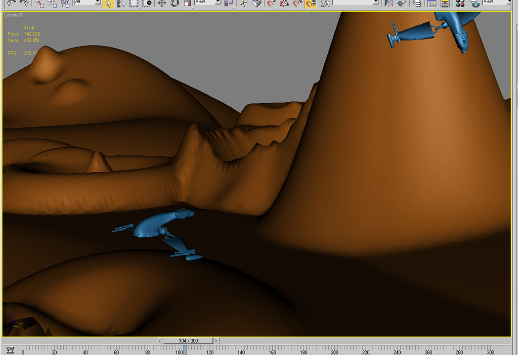

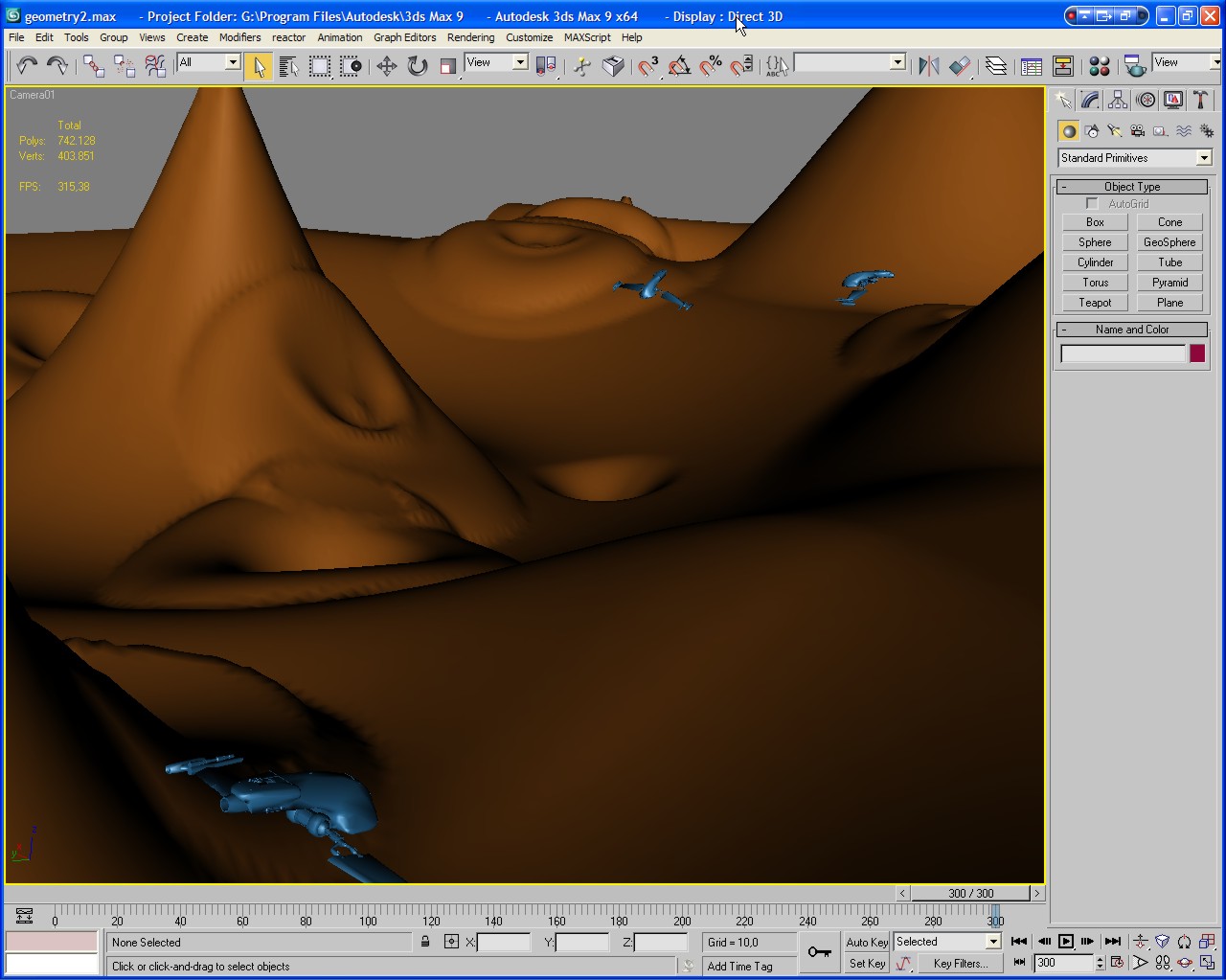

    Pero los que lo estáis probando excepto Cabfl que lo dice claro, lo estáis haciendo con una Quadro o con una GeForce + softmod? Es importante saberlo, a mí me va mucho más rápido con los Maxtreme 9 que en DirectX, por lo menos lo noto, no he probado a ver cuántos frames por segundo saca, pero vamos, que si a simple vista se nota pues como que seguro es más rápido el Maxtreme.
  24. #24
    3,953
    Maxtreme 9 64 bits
    Roberto, con GeForce 6800GT @ Quadro FX 4000, tengo resultados similares. Maxtreme es 25-40% aproximadamente más rápido que DirectX.

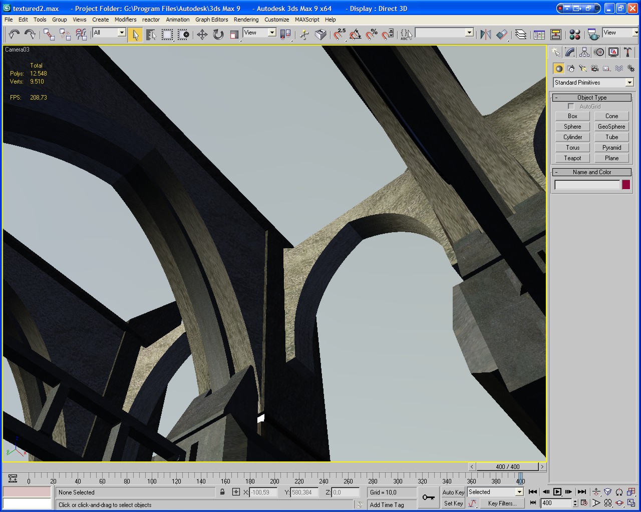

    He estado haciendo más pruebas, esta vez con una escena de 4 millones de polígonos, con más de 800 objetos (chinitos, vegetación, terreno, personajes, etc.) y dado que son pocos millones de polígonos pues cuesta apreciar las diferencias entre usar DirectX por defecto y Maxtreme 9. Las selecciones las hace iguales, instantáneamente. Usando Maxtreme en el modo de wireframe noto cierto lag, cosa que no pasa en DirectX.
    Es difícil apreciar a ojo con tan pocos polígonos cual rinde más. Activando los fps, DirectX es ligeramente más rápido que maxtreme9 en mí sistema de 32 bits.
    Espero que os sirva de algo.

    Bueno he hecho algunos pequeños Benchmark que he sacado de no me acuerdo donde, aquí os dejo el los archivos comprimidos en rar, dentro hay algunos archivos max para hacer los test.
    www.malparits.com/imagenes/bmark4.rar.
    El primero que he hecho ha sido el wireframe 1 y el 2 dando estas puntuaciones en DX y en Maxtreme:
    Con DirectX.
    Con Maxtreme.
    Con DirectX.
    Con Maxtreme.
    Con DirectX.
    Con Maxtreme.
    Con DirectX.
    Con Maxtreme.
    Bueno de momento solo me ha dado tiempo de hacer estos, ya iré haciendo más, pero visto lo visto el mover polígonos gana por goleada el Maxtreme.
    Todo con estas configuraciones:
    Última edición por Roberto; 09-02-2007 a las 23:02

    Fíjate bien en mis configuraciones, porque según como las pongas el rendimiento aumenta una barbaridad como a ti o desciende cómo a mí, yo activando display all triangle Edges me aumenta el rendimiento por encima de 400 fps.

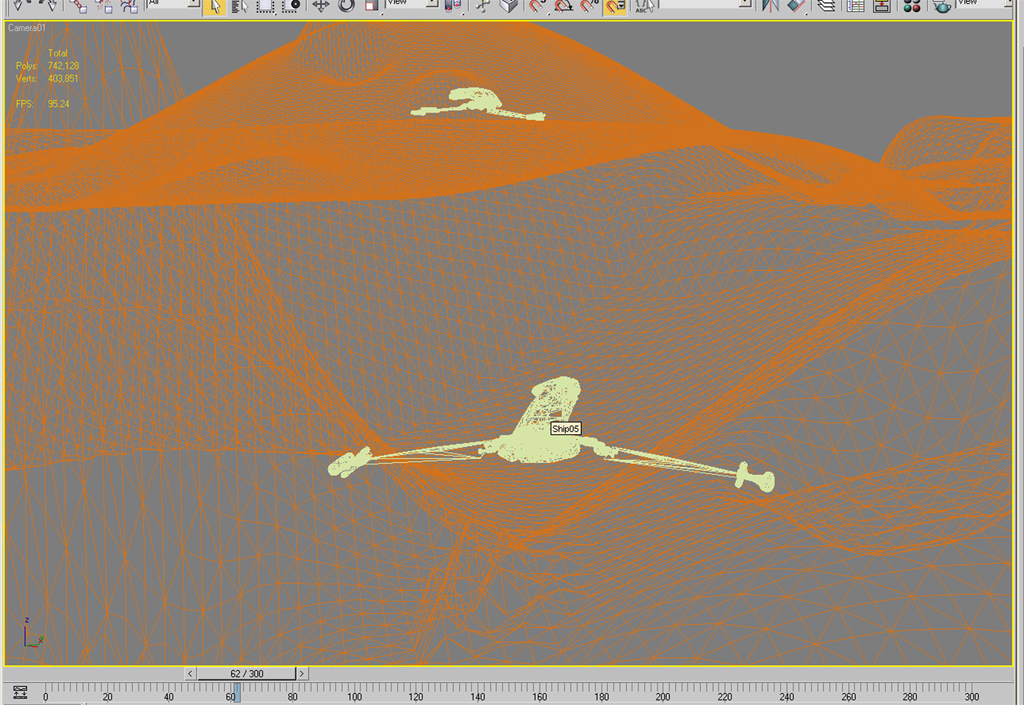

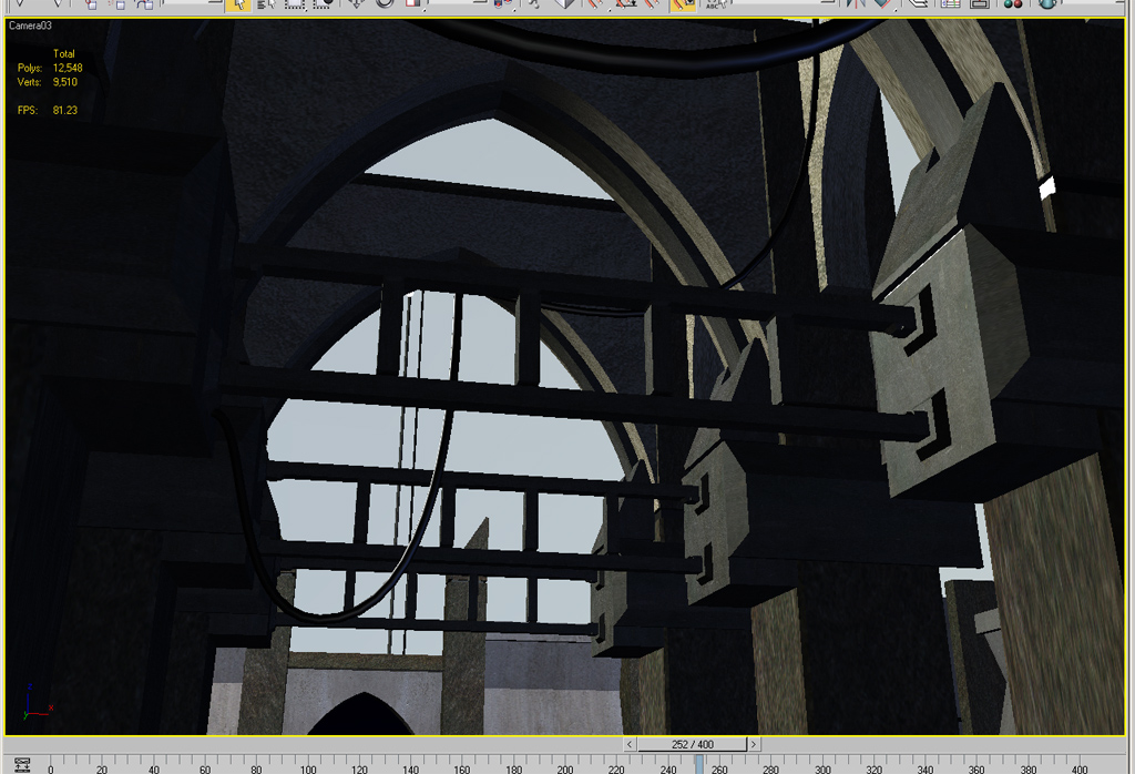

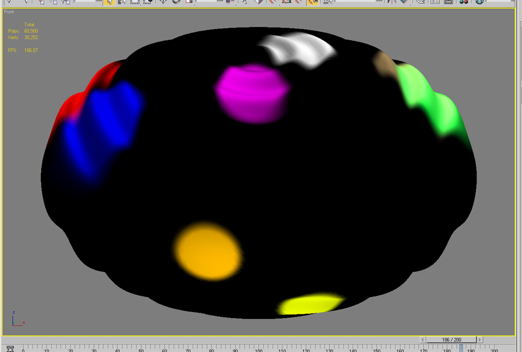

    Cada vez me gusta más el Maxtreme nuevo, hay una caída de rendimiento en según qué escenas (sobre todo en cuestión de geometría) pero lo mejor es la estabilidad en grandes escenas, el redibujado de visores ha mejorado de manera espectacular respecto de otras versiones, la selección es mucho más rápida (pero eso más que el DirectX es el propio max, que se nota que le han tocado el código). Luego están las cuestiones de siempre, incluso con tarjetas de 512 de Ram se echa de menos otras 512 para meter toda una escena de 800 frames en el frame buffer, en cuanto pasas de unos cuantos miles de objetos el max se vuelve tontorrón y tal.
    Conclusión, así tendrían que ser todas las actualizaciones del 3ds Max, una obvia diferencia respecto de la anterior. Sigue petando con el Adobe Photoshop, pero bueno, nada que un autoback no cure.
    Todas las pruebas están hechas con Maxtreme 9 con la misma configuración de Roberto, pero supongo que, para trabajar activaré el redraw scene on Windows expose por aquello de la comodidad, aunque no creo que afecte mucho al rendimiento.
Nombre: wire_D3D.jpg
Visitas: 87
Tamaño: 737.9 KB
ID: 43698   Clic en la imagen para ver su versión completa.

Nombre: 8spot_D3D.JPG
Visitas: 81
Tamaño: 132.0 KB

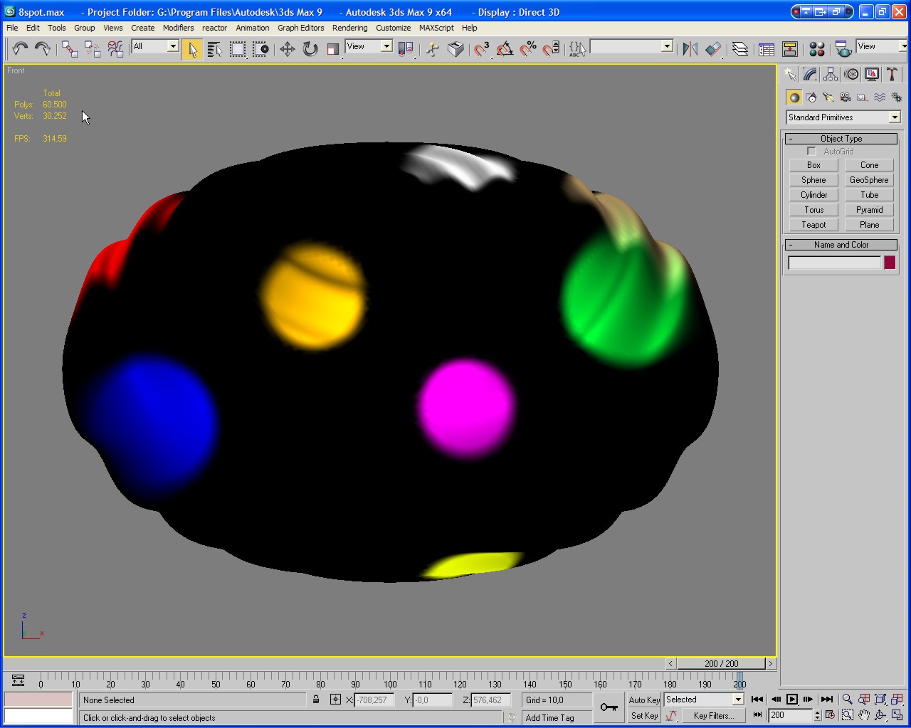

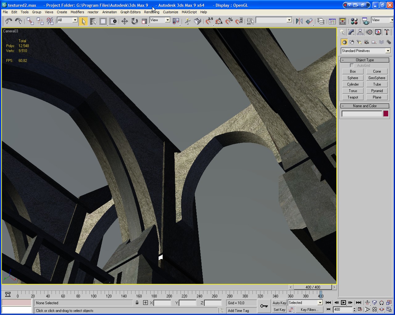

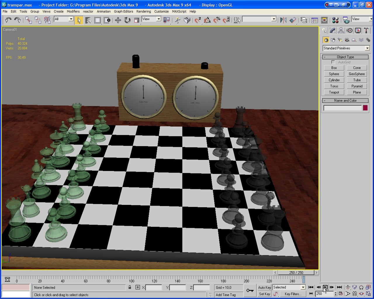

    Aquí pongo un par de prueba más con la configuración con la que he hecho las otras pruebas, (no la cambio para no variar las cosas).
    Con Maxtreme.
Nombre: texture2MAXTREME.jpg
Visitas: 68
Tamaño: 268.5 KB
ID: 158946Clic en la imagen para ver su versión completa.
Nombre: transparMAXTREME.jpg
Visitas: 76
Tamaño: 249.8 KB
ID: 158947Clic en la imagen para ver su versión completa.
Nombre: 8spot.jpg
Visitas: 84
Tamaño: 166.0 KB
ID: 158948Clic en la imagen para ver su versión completa.
Nombre: geometry2.jpg
Visitas: 72
Tamaño: 184.9 KB
    Con OpenGL.
Nombre: texture2DX.jpg
Visitas: 76
Tamaño: 287.0 KB
ID: 158950Clic en la imagen para ver su versión completa.
Nombre: transparDX.jpg
Visitas: 65
Tamaño: 257.2 KB
    Increíble el poco soporte opegl que le han dado a esta versión del 3dsMax.
    Estas en la misma resolución que yo.
    Última edición por 3dpoder; 15-02-2012 a las 09:58
