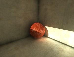

    Buenas. El tutoría en cuestión es este: http://www.edharriss.com/tutorial_gi/xsi_global.htm. Se trata de usar la iluminación global y el Final Gathering. El caso es que con la versión 5.11 del XSI no puedo acceder a la escena que acompaña al tutorial. Así pues, he creado yo la escena, pero, o hago algo mal en la creación de la escena, o me falta algo, porque no consigo que me salaga la misma iluminación que ha él. La principal diferencia que veo es el sombreado que hay en los las uniones de las paredes y el suelo, he intendo poner Ambient Occlusion, pero se me pone la imagen totalmente negra, no sé si es que no puede usarse conjuntamente con global y Final Gathering.
    También veo un poco de reflejo de luz en el suelo en la zona derecha, que a mí tampoco me aparece.
    Os adjunto mi render por si veis a simple vista que es lo que puede fallar. También adjunto su imagen final, para que no andeis buscando por ahí. Si me pudierais ayudar os lo agradecería mucho. Saludos.

    Buenas, el tutorial es bastante antiguo y han cambiado cosas en cuanto al Mental. De todas formas, respondiendo a tu duda si que se podría lanzar un render con GI + FG y aplicarle un pase de AO. Yo lo suelo hacer así, después de conseguir el resultado que quiero en cuanto a iluminación, le suelo poner el pase de AO en postproducción, ya que, como bien comentas las zonas de las esquinas son difíciles y con un pase de AO quedan muy bien, en cuanto a tu escena, parece que tienes algún problema con el ambiente, las sombras y el ajuste del FG.
    Te dejo un par de enlaces donde puedes encontrar información al respecto, échale un ojo. https://www.foro3d.com/showthread.php?t=11601
    http://www.xsiforum.com/forum/index.php?Topic=2693.0
    http://www.mymentalray.com/mymr_tuto...tutoriales.htm.

    Muchas gracias Knight, seguiré probando configuraciones y voy a echarle un par de ojos o tres a esos enlaces a ver si avanzo algo, que estoy muy verde. Saludos.
