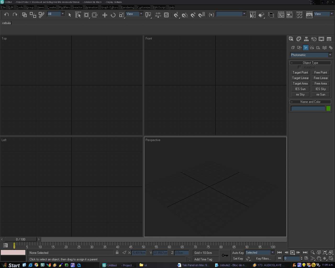

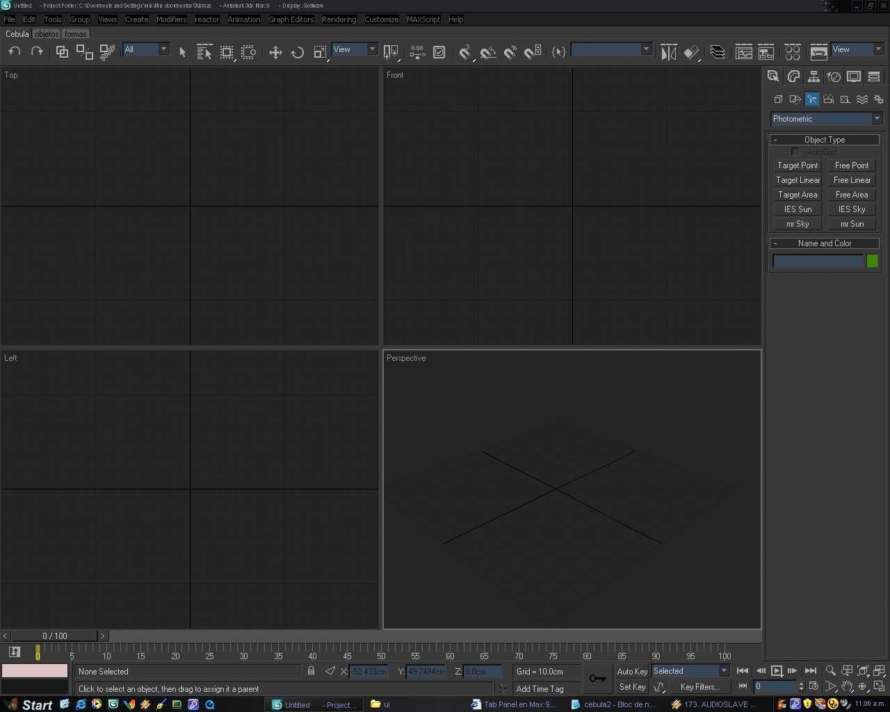

    Tab panel en max 9
    Serian estas dos a ver con cual me siento mejor para trabajar, las he creado sin botones, es más fácil arrastrarlos desde el max y después guardar la configuración.

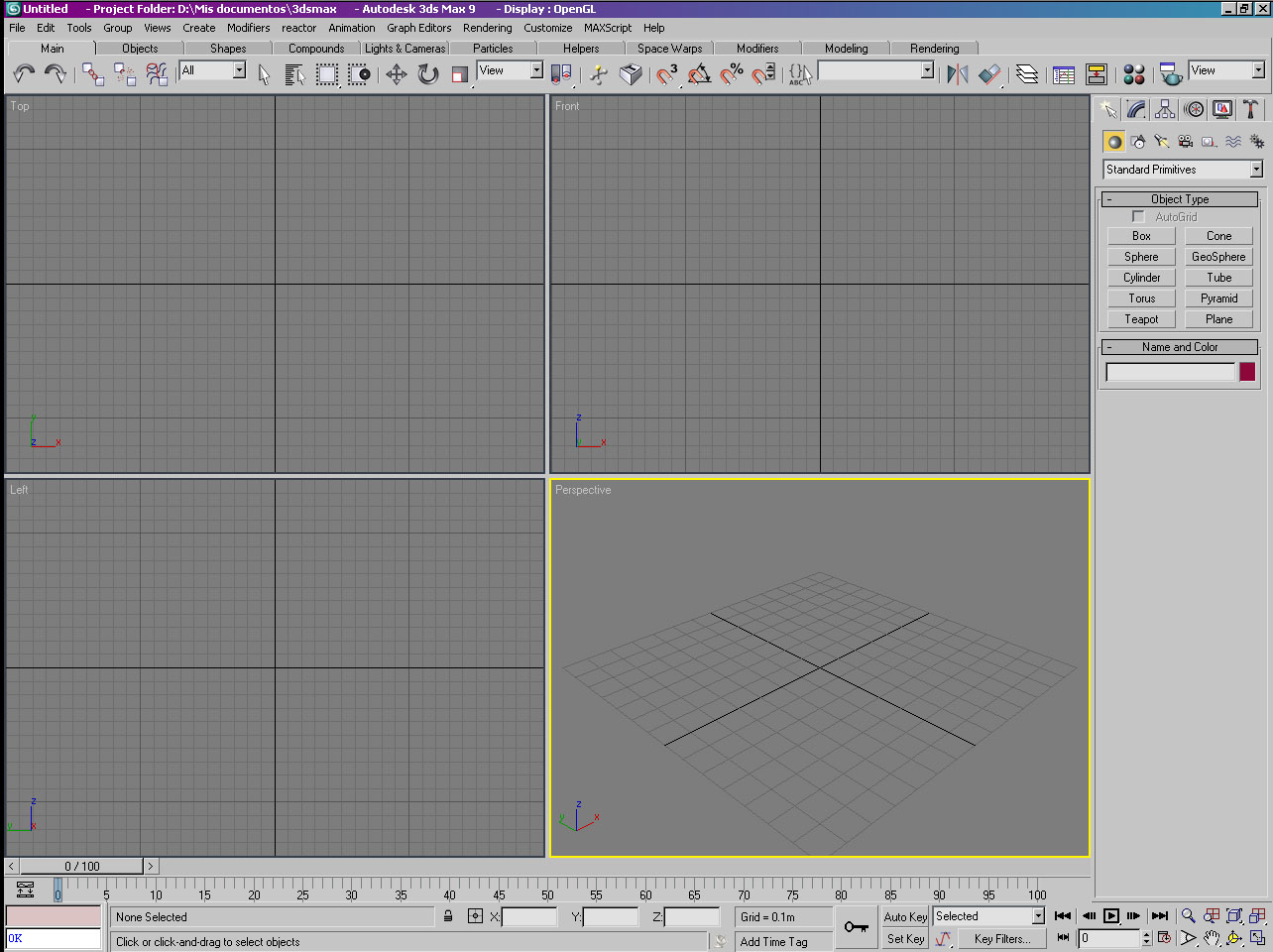

    Estos son los dos que he sacado yo. Creo que es lo mismo que has hecho tu Cebula. He intentado tener la barra principal como toolbar normal (como siempre) y además como el primer tab del tab panel (para que se pudiera elegir cualquiera de las dos formas), pero los desplegables de vista, cords, selecciones por nombre, solo parecen funcionar correctamente si están en la barra main.
    Algo has echo mal, porque a mí me funcionan correctamente de las dos formas, ese problema también lo tuve al principio, pero lo solucioné.
