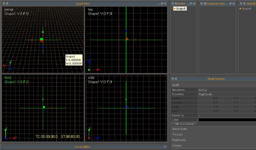

    Hola, TBC3D, muchas gracias, pero no pude hacerlo andar, ahora al agrupar todas las piezas y dejarlas en 0,0,0 e importarlas al RealFlow, parece ser que, en vez de cargarme las fichas de dominó me aparece en el grid una crus verde en vezs de cargarme los objetos.
    Te dejo un screen para que veas a que me refiero.

    Si mal no recuerdo creo que una vez leí del manual de real que para cargar objetos de Real Flow en 3dsmax deberías tener como mínimo los objetos primero en 3dsmax y luego importarlos ya calculados de Real Flow pues si no se hacía así era muy factible algún error, espero te sirva emilianon, saludos. arnaldodiaz@hotmail.com.

    Hola, lo de agrupar era solo para que pongas los objetos en el 0,0,0 de las coordenadas demax(donde las líneas son negras y gruesas).
    Luego tienes que desagrupar todo.
    Cuando vas a exportar, el SD te da la opción de elegir los archivos y tu le dices cual y la cantidad de frames.
    Mira, te paso un dato: yo una vez hice la animaicón de los dominó. Los animé con reaktor. En el corto, había uno que caía tan fuerte, que se rompía en pedazos, esos pedazos tenía que hacerlos con rf2, asíque lo que hice fue exportar solo esa pieza.
    Una vez que tuve los trozos(las partículas), las importé en 3dsmax y las situé donde estaba la pieza que se rompía.
    Si no van a interactuar todas tus piezas, no las metas todas en Real Flow. Un saludo.
