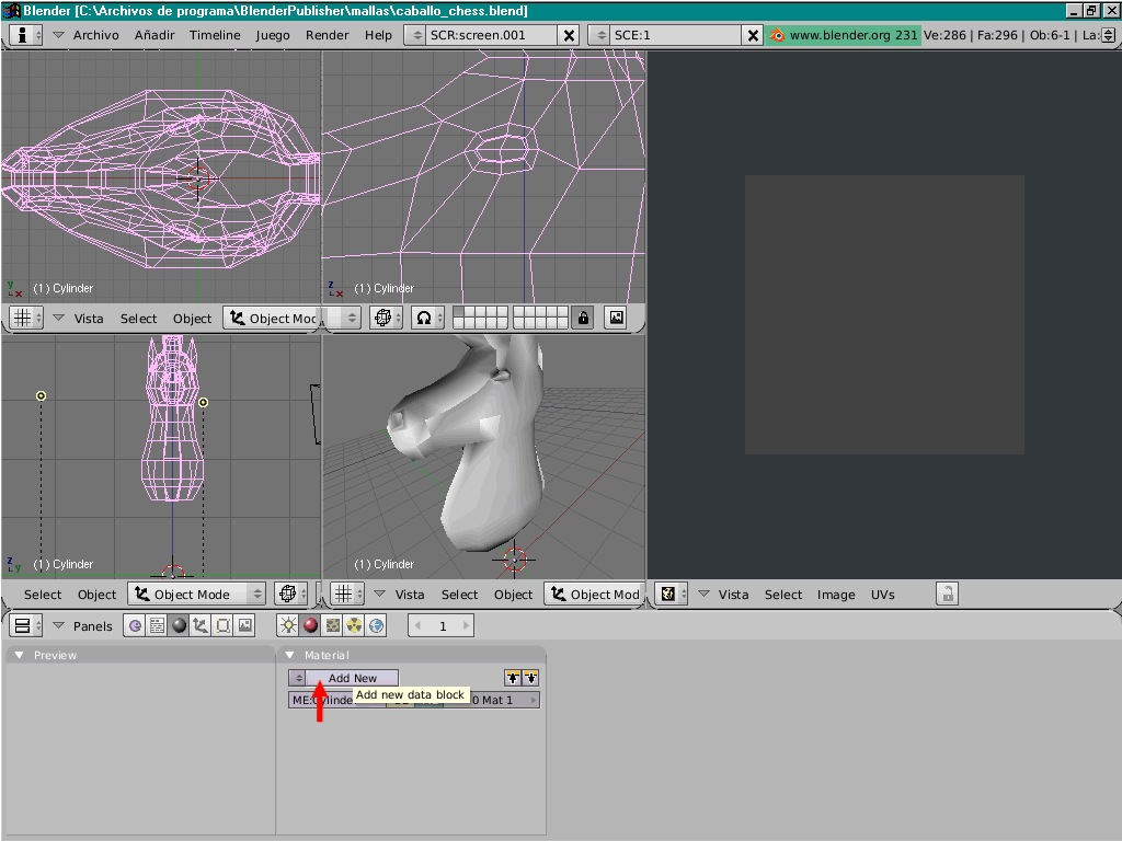

    Para ver las texturas en el viewport, tienes que, asignárselas a la malla en modo UV. Vaya, pera, que creo que aún lo tengo por aquí, un segundo, ya casi esta.
    (Ten en cuenta que esta versión era la 2.31, aunque todo está muy cerca, también ten en cuenta que yo usaba el despliegue cilíndrico porque era el que me interesaba, puede que ha ti te interese otro).

    Muchas gracias Mars. Se agradece se agradece.
