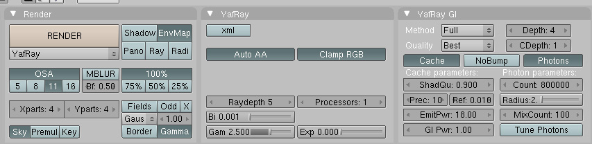

    Os adjunto el setting de Yafray.
Nombre: yafray.jpg
Visitas: 230
Tamaño: 84.6 KB
    Oct 2004
    392
    Dormitorio Blender-YafRay
    Para empezar me gustaría darte dos hilos del foro de Yafray. Uno de una duda mía y otra para reducir artefactos. En cuanto a los settings que tienes lo único que veo algo raro es el emit power altísimo. Aumentado la exposición se puede usar menos emit power, cosa parece ser que, más que aconsejable. http://www.Yafray.org/forum/viewtopi...761&highlight=. http://www.Yafray.org/forum/viewtopic.php?t=1104.
