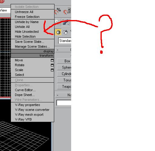

    Aprovechando el mensaje, alguien sabe cómo configurar el botón derecho del 3ds Max para poner otros comandos, algo parecido a lo que se puede hacer con el AutoCAD? Gracias.

    Me refiero a poner aquí, rotar, mover, en fin cualquier comando que yo quiera, y que al dar click derecho aparezcan. No sé si me entiendan.
    Nelson, mira a ver en: customize - Customize user interfaz, pestaña quads. Creo que ahí lo encontraras.
