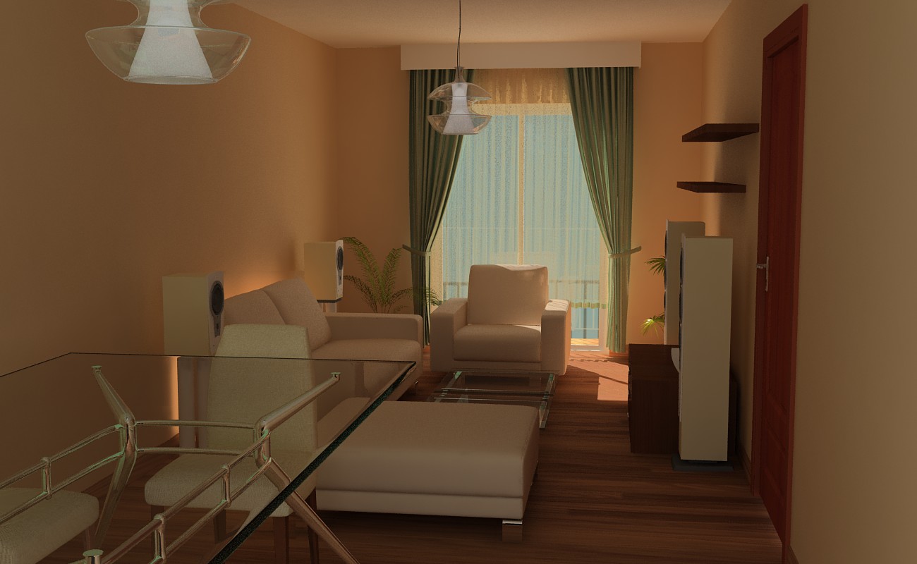

    Buenas. Saludos a todos. En fin, os comento. Resulta que estoy completando mi escena para entregar el trabajo. Pero hice este render de prueba para ver resultados y resulta que me sale esa luz rara entre la pared y el sofá. Alguien podría decirme si le ha sucedido alguna vez eso? Y como lo ha solucionado? Le he dado vueltas, pero no encuentro el por qué? Y bueno. Ya que la publico, pues críticas por favor, a ver qué puedo mejorar. Gracias por todo. He usado 3dsMax 8 y Vray 1.5. Saludos.

    ¿Tienes algún material que no sea Vraymat en la escena? A veces, la inclusión de estos materiales produce esos efectos extraños.
    Respecto a la imagen, la veo bien, pero un poco apagada, le falta contraste.
    La mesa en primer plano tiene demasiado protagonismo y se echan de menos algunos objetos en las estanterías. Yo probaría también a darle un poco de reflexión Glossy al suelo. Un saludo.

    Prueba a bajar un poco el generate GI del sofá en system, a ver si cuela. Si no, tal vez sea que se cuela luz entre la pared y el suelo, una de las cosas raras que hace a veces el Vray. Prueba a meter una caja por detrás de la pared y que llegue más abajo del suelo.
    Por lo demás haz caso a Molok, ya nos contaras como acaba la cosa.

    Hola, pinta de negro la tras del sofá o ponle un plano negro que no se note. Prueba cerrar bien la junta entre el suelo y la pared(con Snaps), y utiliza un rango entre -3, -1 a ver qué pasa.
    Le falta contraste y luz.

    Coño si es el famoso sofá ambilight, depende lo que dan por el plasma ilumina la habitación, algún objeto id o lo que sea sin material? Al menos sabes que es de color blanco.
    Pon el la butaca junto a la pared y prueba si hace lo mismo, si hace lo mismo entonces serían los valores de Vray, o que también las cagado igual con la butaca.prueba error prueba error.

    Gracias, voy a probar las opciones que me comentáis. Después de analizar el tema y de probar a cambiar la Direct Light creo que es un problema de luz. También voy a completar la decoración de la escena, aumentaré la luz y el Glossy del suelo. Gracias por todo, cuando tenga el resultado lo publicaré para que lo veáis. Un saludo.

    Bueno, artistas al final lo he arreglado. Roskser tenías razón, he creado una caja y la he colocado detrás de la pared más abajo del suelo justo a la altura del sofá, y ya está. Gracias por todo. Cuando esté lista la imagen la subo.

    Trampa trampa.claro y si lo borras de la escena tampoco saldrá, así no sabes porque pasa, para salir del paso está bien, pero no sabes cual es problema.
