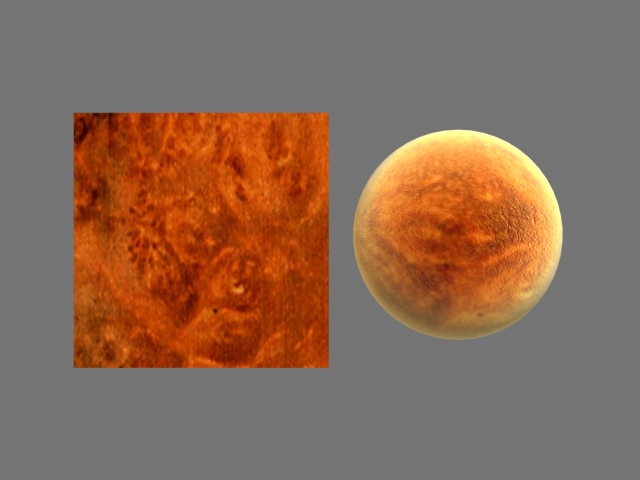

    Vaya darkmind excelente referencia, realmente es simple y sorprendente, podrías hablar más como hiciste esa genial textura, por favor.
    Me imagino cómo se hace, pero me gustaría ver cómo la hiciste.

    La textura la realice en 3dsMax sobre una estándar con el Shader en oren-nayar-Blinn, en el mapa difuso le puse un fallof con un mapa de madera en una de los canales, y en el Bump un mapa de cell, y listo me quedo así, algo improvisado, pero bueno quedo algo similar al las plumas del pajarito, te dejo una imagen de la textura.
