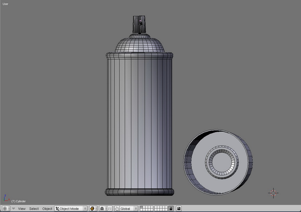

    Bueno, aquí vengo de nuevo (esta vez si que no voy a abrir otro hilo para publicar las tonterías (para vosotros) estas. Es la primera parte del siguiente ejercicio: modelar una escena para iluminarla y texturizarla como preparación a texturizar e iluminar el personaje de antes. Como veréis los que hayáis leído el librillo de Morcy también he cambiado el pitorro del spray, pero es que, no me conformaba con un cilindro, así que, me he comido la cabeza un rato para hacerlo con las estrías esas. Lo que no me gusta es como quedan ni el pitorro ni la tapa al darle a set smooth, lo suaviza demasiado, no sé si se podrá configurar el suavizado de ese set Smooth igual que el del subdividir, si tendrá grados, es que, si haces extrusiones ligeritas como las de la parte superior de la tapa, se las carga, así que, lo he dejado en solid. Otra cosa que me ralla un poco y que ya me paso con la pila del Keko son las partes esas negras que quedan en la parte inferior de la tapa y el pitorro. He hecho remove doubles y le he cambiado las normales (aun cuando no sé exactamente para qué sirven las normales, aparte de para dirigir la luz si un objeto la emite y para esto) hacia afuera, pero nada. No sé si será solo en la previsualización o qué. ¿algún experto en que me ilumine? He leído y releído que suele ser por las normales o por vértices repetido, pero no parece ser eso ¿eso es lo que llamáis artefactos?
    Bueno, os dejo la tontería esta, es grande esto de poder mostrar tus pequeños progresos (aunque cuando empiezas alucinas con cualquier tontería que te sale)y que te ayuden con los problemas que van surgiendo. Muchas gracias a todos, de verdad.
    Posdata: - Por cierto Sejob, ya he investigado por la interfaz y encontrado la manera de superponerte la malla sobre la versión solida del objeto. E investigando el foro ya he descubierto porque es obligatorio poner el wire.
    Posdata: 2- Hablando de wires y del motivo, en esos mensaje he visto que el max colorea la malla de diferentes colores, lo que imagino ayuda bastante a elegir que parte del objeto seleccione en escenas complicadas. ¿en el Blender no hay algo similar? No sé si este mensaje será el lugar adecuando para preguntar dudas, pero ya que me surgen haciendo estos primeros pasos, aprivecho.

    Madre mía, cuantas preguntas y que breve es la vida. A ver. Si pulsas autosmooth, tienes un control de los grados al lado, aunque sólo veras el resultado cuando renderices (en la previsualización te saldrá como solid, creo).
    La normal de una cara indica hacia dónde está la parte visible de esa cara. Por motivos de aceleración, la cara no visible no se manda a sombrear (a menos que le indiques lo contrario al material). Así que, si tienes una ristra de caras y cada una tiene la normal hacia un lado, te aparecerá ese sombreado negro raro. En modo edición, hay botones a la derecha del todo que te permiten activar la visualización de la normal (y el tamaño de la representación de la normal). Actívala y comprueba que todas las caras tengan la normal apuntando hacia afuera. Quizá necesites cambiar alguna de forma manual, si el modo automático no consigue solucionarlo (a veces es necesario usarlo varias veces seguidas para que haga lo que debe).
    Para seleccionar objetos en Blender cuando el escenario está muy cargado, tenemos el outliner (mira en el botón de selección de menú, el que tiene el símbolo de =, la rejilla 2d, etc). Aparece una lista de todos los objetos de la escena con su nombre. Lo seleccione y ya está, cuando usas el outliner aprendes a ponerle nombre a todos los objetos que hagas.
    Edito: mirando las capturas que pones, lo de la parte negra no parece el tema de las normales, sino que tienes dos caras en forma de v muy cerrada. Pero no te preocupes, eso no debería verse en el renderizado. Si acaso, sube el archivo de Blender de esa parte y le echamos un vistazo.
    Última edición por Mars Attacks; 13-09-2006 a las 12:51
    Otra cosa no sé, pero preguntar, preguntare y mucho.
    Si, el autosmooth lo había visto, aunque no me había quedado muy claro cómo funcionaba, como al activarlo en la preview no se ve cambio alguno.
    Muchas gracias por la explicación, ahora tengo bastante más claro para que son las normales, ya había encontrado el contro para verlas, pero no sabía que se podía cambiar el tamaño de representación. Gracias.
    Para seleccionar objetos en Blender cuando el escenario está muy cargado, tenemos el outliner (mira en el botón de selección de menú, el que tiene el símbolo de =, la rejilla 2d, etc). Aparece una lista de todos los objetos de la escena con su nombre. Lo seleccione y ya está.
    Cuando usas el outliner aprendes a ponerle nombre a todos los objetos que hagas.
    El outliner es la ventana que sale con Alt + f4? La descubrí anoche poco después de publicar aquí. En cuanto a lo de los nombres los ponía ya, supongo que, por la deformación profesional de las capas en Adobe Photoshop y Painter.
    Esta noche subo el archivillo para que me le echéis un vistazo y me corrijáis. Me estoy peleando con la textura de los botes (aun no consigo que se vea la segunda capa de la textura y acabo de conseguir que dentro de la misma malla del bote la textura de la etiqueta ocupe solo el centro del bote y no todo, aunque tengo que deducir aún porque) y la iluminación (de la que en el ejercicio no dice nada, solo que ponga una spot y una Hemi).

    Bueno, pues aquí estoy de nuevo con esta segunda práctica texturizada e iluminada. Al final en uno de los botes no he cuadrado bien la textura, pero como es el que no se ve tampoco se nota mucho. Las luces, bueno, mejor no hablar, pero todo llegara.
    Tras la explicación de Mars sobre las normales, a la tapa que se le ve el interior se lo he modelado para poder poner esas normales hacia adentro y que sombre el interior, aunque no sé si era necesario o no, ante la duda, (tampoco es que me disguste modelar).
    Como se ve en el render, la tapa y el pitorro al final los he dejado en solid porque el autosmooth no les ha hecho nada y el set Smooth se pasaba alisando. De todas maneras, queda bien ese segmentado en la tapa y el pitorro (a mi parecer, claro está).
    Bueno, pues aquí os dejo la imagen y el blend de la tapa y el pitorro como dijo Mars por si alguien le quiere echar un vistazo y ayudarme con lo del smooth, pensaba poner la escena entera, pero pesa 1.4 Mb en (*.rar). Aunque si alguien quiere echarle un vistazo y decirme lo que se puede mejorar (que serán muchas cosas, sobre todo texturas e iluminación) que me lo diga y se lo mando. Saludos.

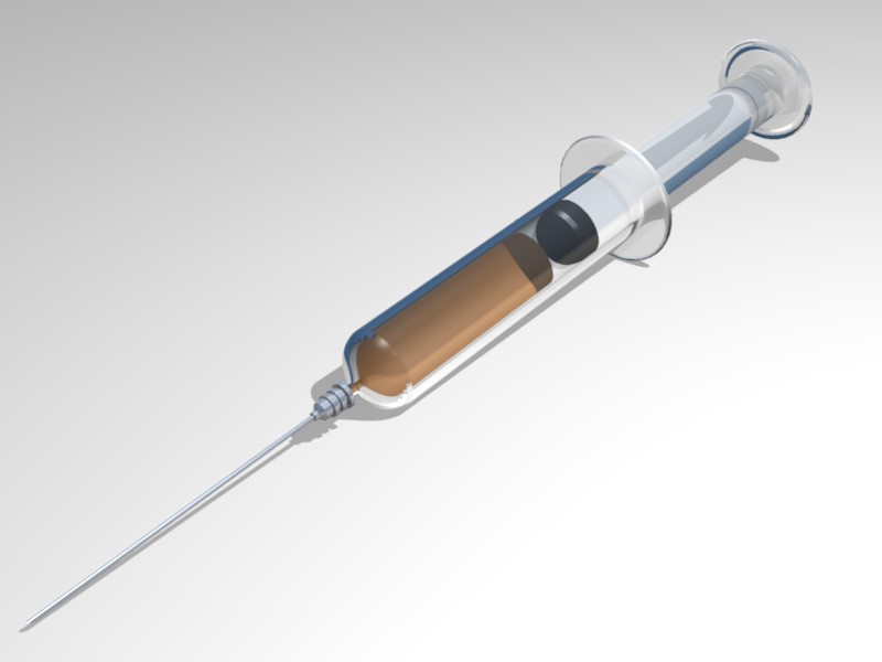

    Bueno, otra escena completamente diferente. Como ya he dicho antes creo que no merece la pena abrir un nuevo hilo para ir enseñando estas cosas, pero si estoy llenando demasiado un hilo de imágenes me lo decís y lo dejo o cambio de hilo, en general publico todas estas imágenes para iros preguntando mis dudas, ya que estas me surgen al hacer estas cosas.
    Bueno, lo dicho, nada de tutoriales está vez, el libro de Morcy pasa ahora a temario de animación y a mi de momento me interesa seguir con el modelado, texturizado e iluminación, al poco de empezar con el personaje que inicio este hilo ya me vino a la mente la idea de hacer algo de cristal lleno de liquido, así que, tras rechazar la idea de una copa esta vez he hecho una jeringuilla. Creo que está vez la iluminación esta algo mejor, pero no me acaban de convencer los reflejos del cristal y menos los del liquido (como se puede ver por las gotas en el suelo y por la imagen con fondo blanco, que parece casi ilustración vectorial). El motivo es que he tenido que activar el autosmooth en el cuerpo de la jeringuilla y en el líquido ya que, si no lo hacía salían unas refracciones muy raras y poligonales en la zona superior del liquido y media del cuerpo y el caso es que, si no fuera por esos desplazamientos poligonales los reflejos quedan bien y hacen que parezca más cristal. En el émbolo de la jeringa no hay auto-smooth así que, el reflejo es más realista y me gusta más. Me gustaría saber si alguien podría echarle un vistazo al blend para probar lo que digo y explicarme porque puede ser (he probado moviendo las luces y las cámaras, pero siguen esos extraños reflejos). Es que me gusta saber porqué pasan las cosas, o sea los tutoriales de pon estos valores aquí, pulsa este botón y pon tal o cual cosa están muy bien y ciertamente ayudan, hasta cierto punto y solo para casos iguales o muy similares al descrito. Por eso he decidido dejar los tutoriales de momento (el personaje inicial no es igual al de Morcy, pero ciertamente está hecho siguiendo sus directrices) y ver lo que he aprendido y tratar de resolver los problemas que me surjan. Así que aquí lo tenéis, aún esta sin acabar, quiero retocar la iluminación a ver si consigo que quede un poco más realista.
    Creo que está vez he conseguido que la iluminación esté un poco mejor, pero me interesaría si alguien pudiera darme algunas directrices generalistas de iluminación (en su libro Morcy menciona la típica iluminación de 3 focos) para presentar modelos sin texturizar, por ejemplo, (me gusta mucho la presentación del Pegaso mofletes en las primeras imágenes, así todo blanco con sombras muy suaves y difusas). Saludos.
    Posdata: - En la última imagen he señalado con flechas la zona en la que digo que hay unos reflejos muy raros sin autosmooth, esta desactivado el over sampling y se ve pixelada, pero se aprecia lo que quiero decir.

    Lo mismo pienso. Lo de los reflejos extraños, si puedes subir el (*.blend), le echaremos un vistazo.

    Vaya, gracias, pero tanto como un crack. Bueno, como no sé si subir 1.3 Mb a la página sea lo más adecuando lo he subido al espacio web que me da wanado y os dejo aquí el enlace para que le echéis un vistazo. Le acabo de terminar de poner una textura para las rayas de medidas que suelen llevar las jeringuillas y luego probaré a renderizarlo con Yafray a ver si me aclaro. Una cosa ¿es normal que una escena como esta a 800 por 600 y sin ninguna cosa rara (ni calidad superalta ni Ambient Occlusion ni nada de eso) tarde 1 hora y media en renderizar? Es que al principio tardaba unos minutos, pero la última esa de la jeringuilla vista de frente tardo bastante más de una hora, quizá sea normal. En cualquier caso, creo que volveré a desempolvar mi viejo AMD 1800 para utilizarlo para los renders y poder seguir haciendo cosas en este. Saludos y gracias.
    aquí está el. Blend.

    Pagina no encontrada, de nuevo. ¿por qué no lo comprimes en un (*.zip) y lo subes aquí mismo, en el foro?

    Bueno Mars, siguiendo tu consejo subo el (*.blend) aquí porque parece que los de wanado me toman el pelo. Bueno, al probar con Yafray parece que el problema de los reflejos extraños se ha ido, pero ahora pasa que el líquido del interior de la jeringuilla parece haberse vuelto raro. Lo único que he hecho ha sido ponerle un HDRI para que parezca más real la iluminación, y lo parece, lo único es que el líquido de dentro ahora es casi completamente opaco y no brillante (no, no le había puesto emit) cómo era antes. Así que os dejo aquí el blend original el de la jeringuilla tal y cómo era al principio y otro con los parámetros del Yafray y el HDRI puesto (es que este segundo lo he tocado y retocao tanto tras leer un montón que puede que ya no se parezca en nada a la iluminación original). Están los dos en el mismo.zip. Gracias de nuevo por la ayuda. Saludos.
    Un ejemplo de la nueva iluminación (esta a muy baja resolución y demás, pero creo que se capta la idea).
