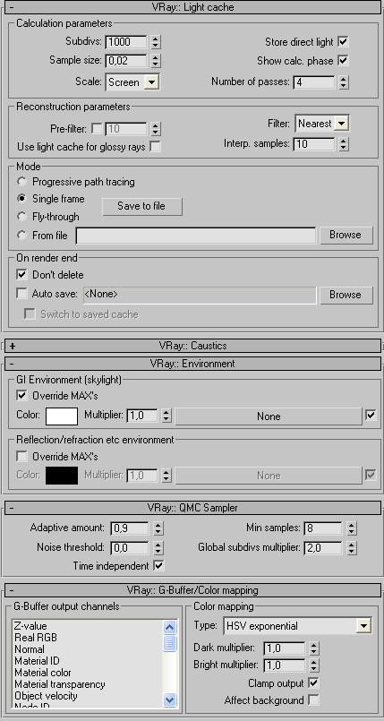

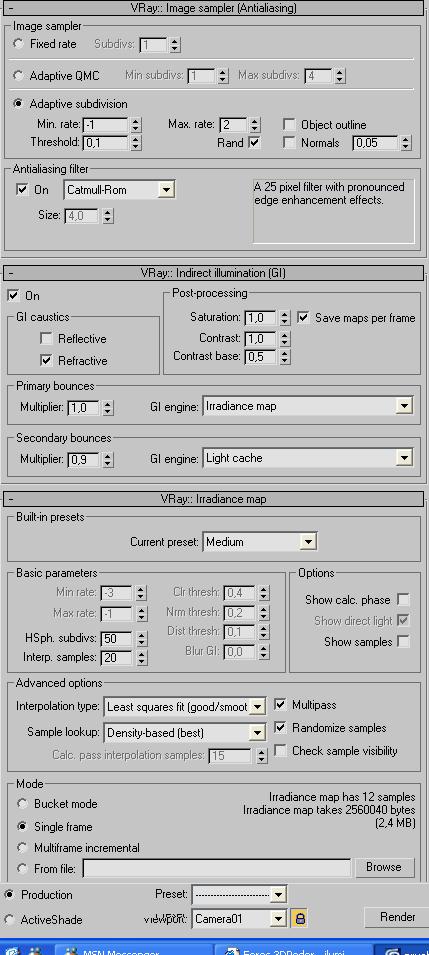

    Muchas gracias por tu aportación imported willy1, aquí están los settings para que les echéis un vistazo. A ver si me podéis ayudar un poco más que sé que por aquí hay mucha gente que domina muy bien el tema. De nuevo, gracias. Saludos.

    Para empezar deberás subir el Color Mapping a una cosa como 8 o 10 y hacer pruebas. También es importante que la luz Vray la pongas en skylight portal y vaya jugando con su multiplicador.
    El entorno lo tienes según parece en un blanco puro. Depende de lo que quieras representar, pero en principio el entorno debería tener un ligero tono azulado, y la luz que hace de sol debería tirar hacia el amarillo naranja.
    Los rebotes secundarios están en 0,9, lo cual causaría demasiado color bleding en tu escena, en caso de que tuviese colores, en principio, es bueno no pasarlos de 0,65 o 0,7 para evitar esto, y jugar con las luces y el Color Mapping.
    Este último no debería pasar de 13,5 o 14 en caso de usar Hsv.
    No puedo decirte mucho más con esa escena tan simple.
    Para tunear los parámetros de Irradiance Map o Light Caché, hay infinidad de mensaje en el foro amén de una ayuda online de ChaosGroup en spot3d.
    Aunque con el preset medium rara vez tendrás problemas, siempre es bueno saber para qué sirve cada cosa y así poder ahorrar tiempo en pruebas bajando los settings o conseguir que una animación no tenga flickering sin que cada frame sea interminable.
    Espero haberte sido de ayuda. Saludo y a seguir practicando. Ánimo.
