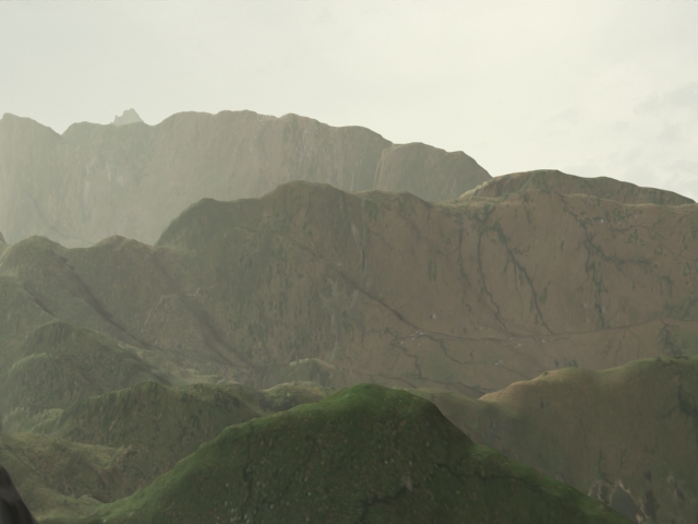

    Buenas tardes a todos, tengo un problema con el texturizado de una montaña que debo hacer para una animación la cual comienza en el pie de la misma y termina del otro lado, mi problema es que no sé cuál será la mejor manera de hacerlo, les agradezco mucho su tiempo y ayuda. Saludos.

    ¿Con un mapeado Unwrap quizás? Si necesitas información sobre cómo usarlo en el foro seguro que hay información sobre ello, usando el buscador del foro.
    Si no encuentrs vuelve a preguntar. Un saludo.

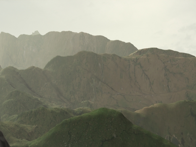

    Buenas tardes Juanmax, gracias por tu respuesta, lo que necesitaba era conseguir un mapa (procedural o bitmap) lo suficientemente aceptable para poder hacer un recorrido por ella, te mando unas imagencitas para que veas lo que he conseguido, se aceptan sugerencias.

    Hace poco salió un mensaje parecido. Aquí tienes la geometría de parte de la montaña de cullera (Valencia) y la textura, que es un mapa procedural. Saludos.

    Teniendo bien mapeadas las montañas, quizás te pueda ayudar a conseguir un acabado mejor utilizar mapas de desplazamiento en vez de Bump.
    Utilizar fotografías como texturas e ir mapeando a trozos, también puede serte útil el gohst Painter.
    Utilizar canales de mapeado o algún plugin para crear capas de texturas.
    O el ZBrush para ir pegoteando texturas sobre la malla. Un saludo.

    Gracias a todos por su colaboración, efectivamente es una montana real, la cual la hice con un mapa de desplazamiento, voy a revisar el archivo que me mandaste Fidelmg, cando avance un poco más les subo otras imágenes, saludos y mil gracias a todos.
