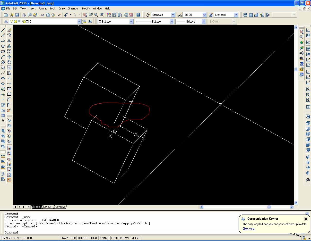

    Hola, tengo 2 cajas que interseccionan, son 2 objetosa diferentes. Sabéis cómo hacer para que se vean las líneas de intersección?

    Podrías unirlas para comenzar, claro solo sin son solidas.

    Comando unión en la barra de solids editing.

    Sí, uniendolas ya lo sé, pero y si no quiero unirlas se podrían ver sin estar unidas?

    Si no quieres unirlas está claro AutoCAD muestra un error, por que dos sólidos se están atravesando, una opción seria que hagas la diferencia en uno de ellos, entonces se quedaría una caja entera y otra con un bocado, no sé si me he explicado con claridad, pero eso si seria real y se muestran las aristas.

    Ahora no tengo el AutoCAD, pero creo que el comando es configlinoculta, mostrar intersecciones o la variable intersectiondisplay (supongo que, buscas eso).

    Busca en la ayuda hay una forma para visualizar las líneas ocultas con líneas discontinuas.
