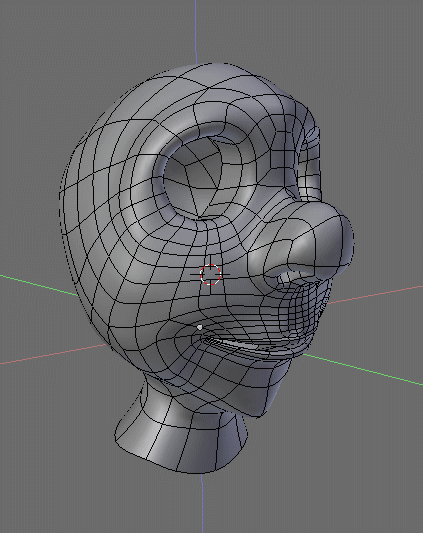

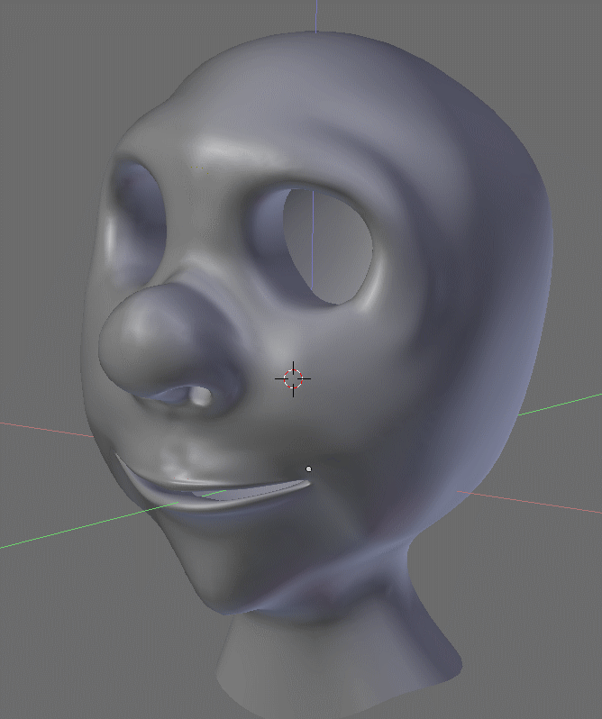

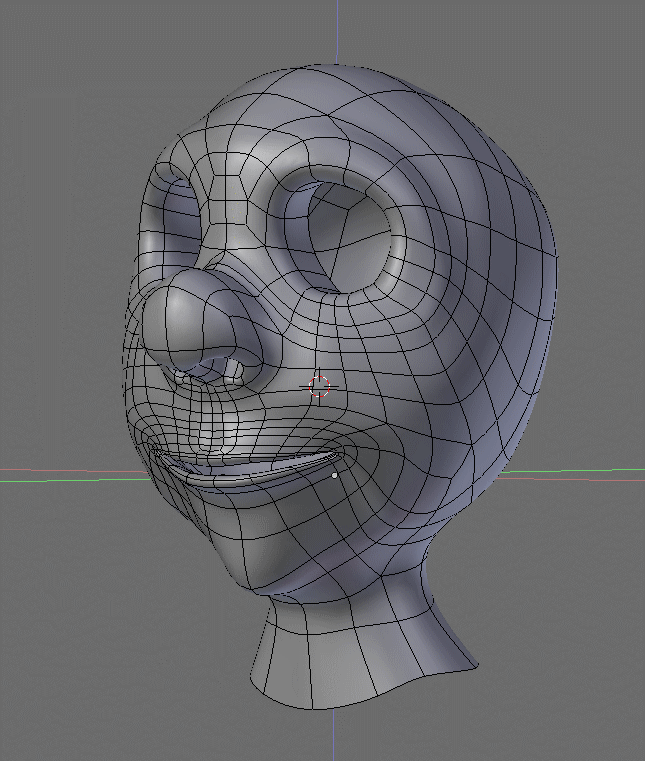

    Pues creo que al fin, me he decidido en serio a hacer mi primer personaje completo (o bueno, lo más completo posible). Por ahora va la cabeza, han sido unas 3 horas de trabajo.
    La idea es lograr un personaje caricaturesco, alegre. He jugado ya largo rato con la boca, pero aún no me convence como esta.
    Un par de wires y un shaded.
    Espero poder actualizar algo de trabajo al menos cada semana o cada dos, es que, ando muy corto de tiempo, así que, esto va para largo.

    Jedihe veo muy limpia la malla, lo que no veo bien es la distribución de los Edge Loops, revisa este enlace http://www.subdivisionmodeling.com/f...read.php?t=907 y te darás cuenta a que me refiero. Síguelo trabajando que se pinta simpático.

    Yo lo veo muy bien, incluida la boca, tiene pinta de simpatiquillo el colegilla.

    Sejob: el enlace lo conocía previamente y, en definitiva, es lo mejor que he podido encontrar sobre topología. En cuanto a la distribución de los loops, gran parte de la topología actual es intencionada, ha salido como he querido, aunque también he estado pensando en replantearme algunas cosas que no me están gustando (las mejillas, tal vez).
    Jorge: gracias por tu comentario. La idea es esa, que tenga buena cara.
    De aquí a la semana entrante habrá al menos un update.

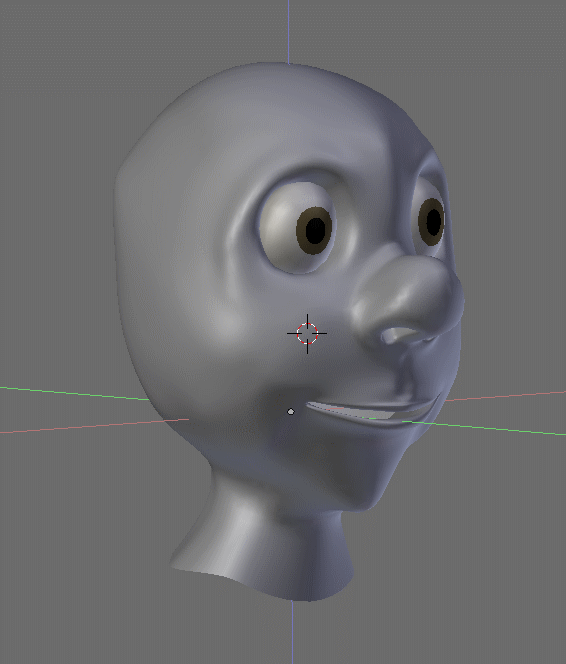

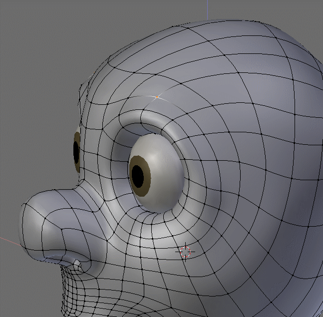

    Tonpe: un saludo, gracias por tu comentario. Update (hoy es puente festivo aquí.): mejorada la topología en la parte de entrecejas. Añadidos ojos provisionales, deformados con un lattice.
