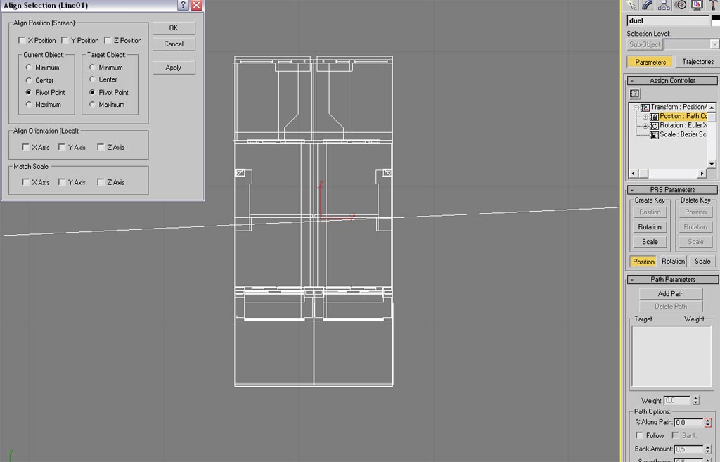

    Tengo un grupo en 3dsmax y quiero que adopte la dirección de una Spline. Con align no me lo hace, tampoco me deja asignarle un Path constraint. ¿se os ocurre cómo hacerlo?

    Pues con align debería. Si puedes sube una captura de pantalla a ver porqué no.

    Bueno, dándole un Path si me lo hace, pero el align me tiene pilladito, ¿será por ser un grupo? Gracias Paula. Pues sí, desagrupado me lo alinea, pero no me sirve, tirare con el Path.

    En la imagen tienes que marcar align orientation. Si sigue sin alinear supongo que, será por los puntos de pivote. Mira a ver y ponlos en local, en vez de en view o world, quizás es que el punto de pivote de la Spline no sigue la dirección de la propia Spline, y es la misma que la del grupo con lo que claro, es que ya está alineados, entonces lo que tienes que hacer es alinear el pivote de la Spline, con la propia Spline.

    Que tonto, no había caído en el pivote de la línea, tenía el sistema de coordenadas descuidado. Si no me avisas abro el AutoCAD que desastre. Muchas gracias que estoy muy despis.
