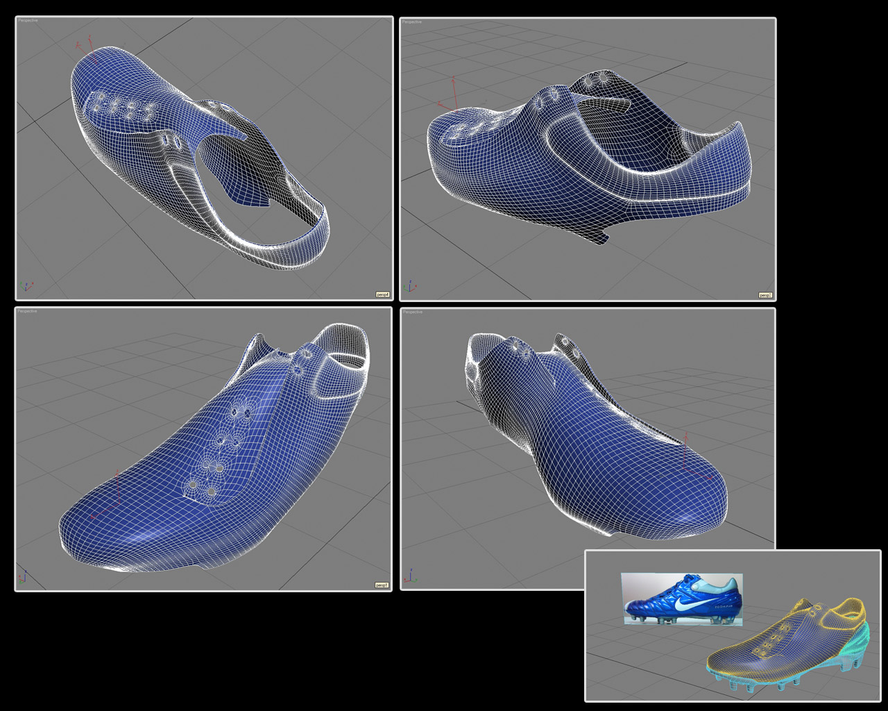

    Qué tal, soy nuevo en el foro quería saber si me pueden ayudar con este botín. La consulta es la siguiente: ¿dónde me conviene hacer las seams para mapearlo con Pelt.
    Nota: tengo un modificador Shell, imagino que el Unwrap me conviene ubicarlo antes. ¿es esto así?
    Muchas gracias. Saludos.

    Intenta hacer las costuras en el mismo sitio dónde están las reales, ten en cuenta que la zapatilla real fue fabricada a partir de un trozo de cuero plano.
    Tengo un modificador Shell, imagino que el Unwrap me conviene ubicarlo antes. ¿es esto así?
    Se trabaja más fácil por haber menos clusters en el editor UV.
