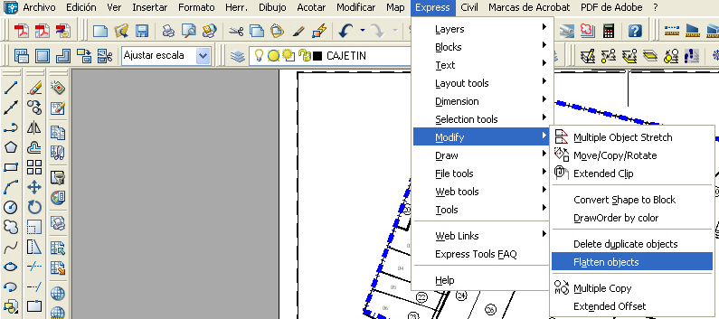

    No te hace falta buscar la rutina Flatten, lsp si tienes instalado el menú express. Dentro de este está la utilidad Flatten, que te lo baja todo a cota 0.
    La imagen es del AutoCAD map 2006.
    Creo que en express anteriores también estaba. Suerte.
Nombre: Flatten.jpg
    Buenas alguien me puede explicar para qué sirve este comando, lo pregunto por que yo también utilizo el AutoCAD 3d, pero he ido aprendiendo sola y lo de 3d lo igualo a cota 0 con las @, es solo para que me empliken, para optimizar el tiempo. Gracias y perdón por la pregunta, y por mi ignorancia. Un beso.
