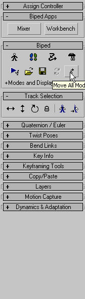

    Hola buenas, os cuento:
    -Estoy con una animación, en la que un Biped va caminando por una acera. Mi duda es esta, yo ya tengo la acera, entonces coloco el Biped, le cargo un archivo de captura de movimiento, y se aima bien, pero cambio el Biped de lugar y al darle al play vuelve a la posición de siempre, ¿cómo puedo hacer para que el Biped vaya por dónde yo quiero?
    Vaya, uso max.
    Jan 2005
    821
    Ayuda con biped
    En las opciones bípedo usa el icono move all mode.
Nombre: Move all node.jpg
Visitas: 118
Tamaño: 23.5 KB
