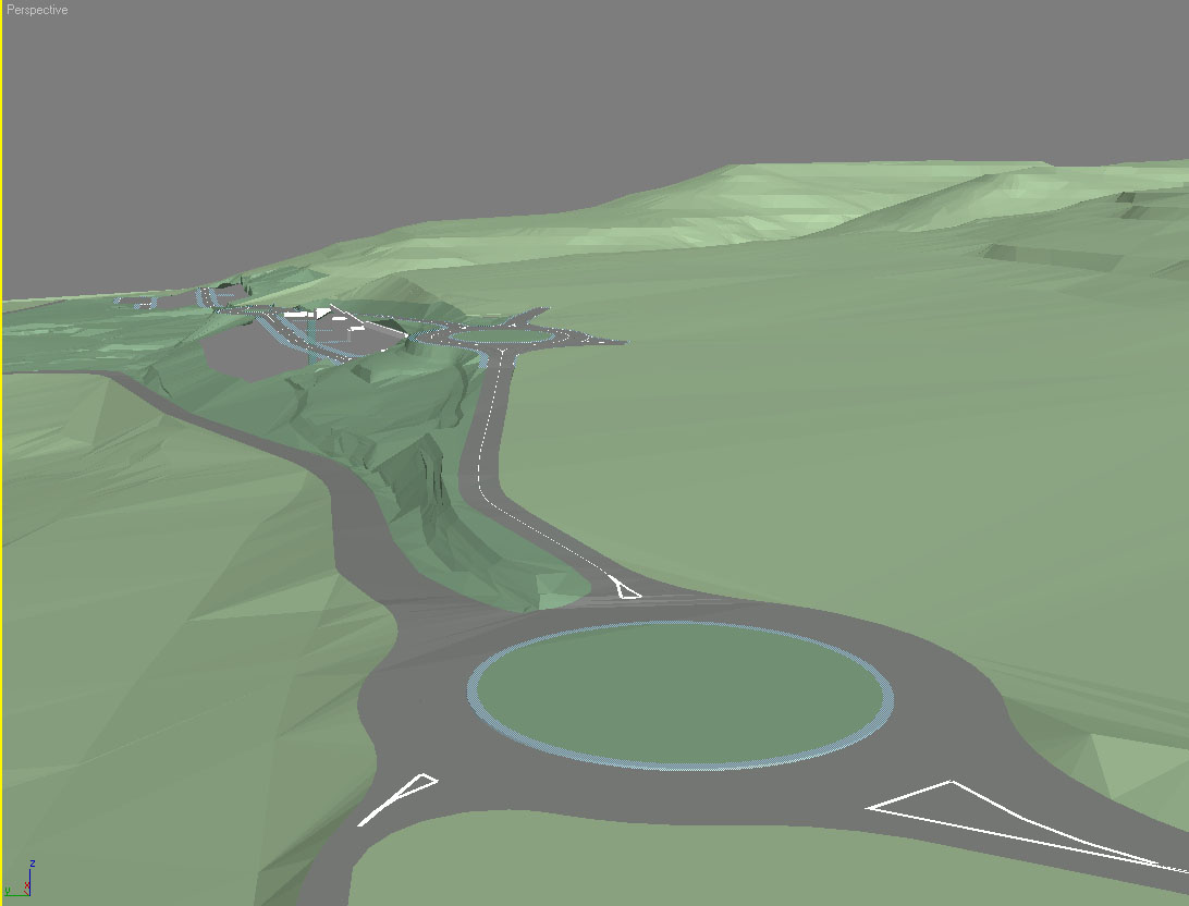

    Yo hago lo que dice IkerClon. La carretera original dibujada en planta la proyecto sobre el Terrain y detacho el resultado.
    Esa malla me sirve para guiarme al elevar en z los vértices del Editable Poly que he dibujado en planta siguiendo la carretera.
    Una vez lo tengo suavizamalla y listo.
    Los taludes también Editable Poly uniendo el Terrain al la nueva carretera.
    Hago exactamente lo mismo, Edit Poly para la carretera y luego suavizar malla, para rellenos y terraplenes contiguos al camino, rajo el Terrain con una booleana (a veces resulta) y luego voy rellenando con edit poly.

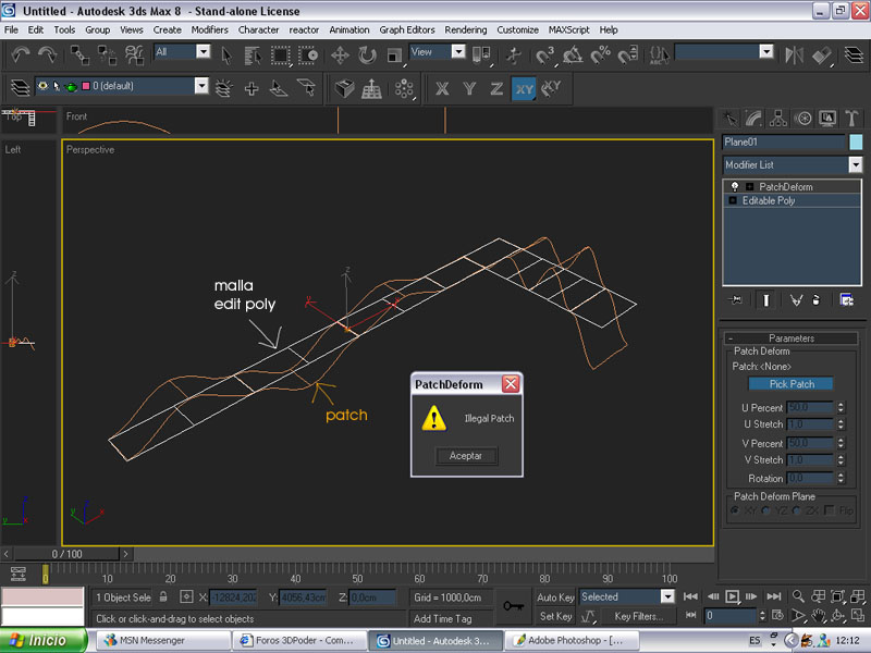

    Quel: ahora me acuerdo, una vez me resultó lo que dices, pero luego lo deje por que fallo algo, explico. Me modele en plano una malla Edit Poly en forma de l.luego me cree un patch de 1 por 4 segmentos, aplique convert editable patch y el último segmento lateral lo extruí hacia al lado de forma de formar también una l modifique las alturas del patch, selecione la Edit Poly y di patch Deform, y me apareció algo que decía ilegal patch y no me dejo hacerlo, también intente haciéndolo soldando dos patch puestos perpendicularmente para formar la l y sucedía lo mismo.
    Al final la única solución que encontré es hacer varios tramos de calles rectos por separados y luego unir las mallas Edit Poly, en las interseciones, curvas y cruces.
    Sabes que pasa? Saludos.

    En el trabajo lo usamos para modelar las calles de Madrid. Y tras un par de semanas testeando, al final no nos dio ningún problema.
    Pdvista, pues es un patch. No sé cómo lo hacía en 3dsmax (hace mucho que no lo toco), pero es una malla poligonal, controlada por Splines.

    Vaya ni idea que me pasa, ahí arriba deje una imagen, quizás algo hago mal. A ver si a alguien le sucede lo mismo, que el sistema ese es muy bueno excepto por eso que me sucede. Saludos.

    Nada, yo también intente hacer lo mismo y nada, intente con un objeto en l y recto, en ambos no funciona.
