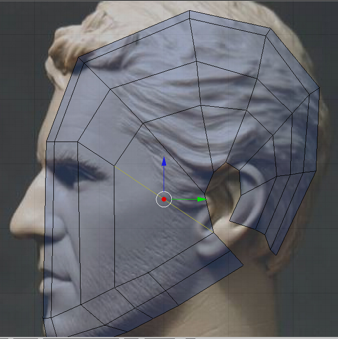

    Perdón por esta pregunta tan básica, pero me estoy dando cabezazos contra el Blender y no consigo borrar un Edge de ninguna forma he buscado en el foro y no he encontrado la solución.
    He empezado a modelar mi primera cabeza con Blender, para practicar, y ahora tengo que borrar este edge, pero no sé cómo hacerlo con la xkey y sus opciones no se borra o se carga las caras, en las herramientas de edición he probado y no hay manera.
    Que pasar cómo lo agorr. Gracias y un saludo a todos.

    No puedes borrar ese Edge sin más, porque Blender no soporta polígonos de más de 4 lados. Si lo que quieres es reorganizar esa zona, prueba a usar [rotate edge] en el menú Control + e.
    Posdata: acostúmbrate a hacer la mayoría de polígonos de 4 lados para obtener mejores resultados.

    Gracias Caronte, supongo que, cada programa tiene sus trucos para modelar. Con el Blender supongo que, en vez de dejar polígonos grandes y después solucionarlos con polígonos de 4 lados, como hacia con el max, tendré que hacerlos de tres y después solucionarlos con polígonos de 4 lados. Un saludo y gracias por tu tiempo.

    Yo directamente los hago de 4 y en contadas ocasiones uso de 3.

    Lo que pasa Caronte que de momento no controlo y me hago la picha un lío, haciendo boxmodeling las paso esclavas, pero bueno supongo que, cogeré la práctica poco a poco.
    Por que supongo que, es más fácil modelar poly todo poly, al tener restricciones con solo 4 vértices ¿me equivoco? Gracias por tu ayuda.
    Eso es.
