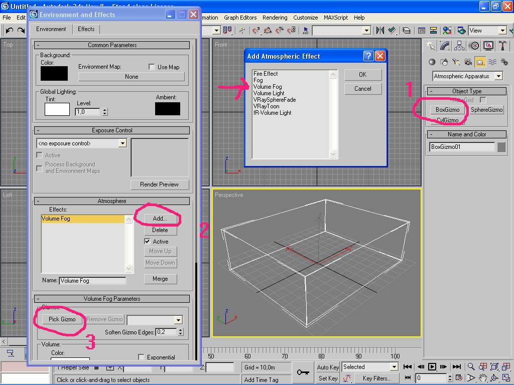

    1º - Create un box gizmo.
    2º - Environment - Add volume Fog.
    3º - Asignar a box gizmo - Pick. Si quieres animarlos usa phase. http://www.yourfilelink.com/get.php?fid=73728.
