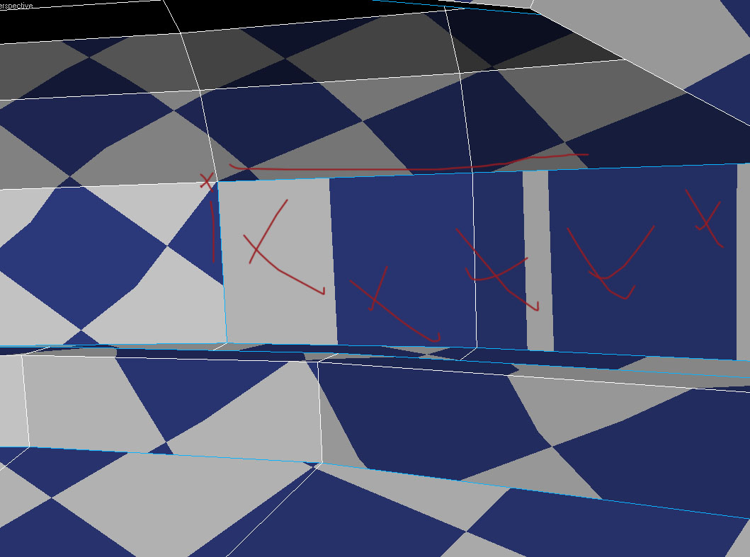

    Quiero tener la zona marcada con x dentro del mapa que le rodea, pero cómo se puede ver tiene las costuras marcadas en azul, por lo tanto el Pelt corta por allí quiero eliminar esas costuras y hacerlas más abajo.

    Hola Nacho, que tal, cuando llegue a casa te agrego. Por cierto, esta es la costura que quiero eliminar, le doy a edit seam y nada.

    Vale, si quieres eliminar un seams es fácil, es como cuando seleccione cualquier objeto, se deselecciona pulsando control y clickando por encima, prueba.

    Efectivamente YeraY, gracias tío.

    No te había entendido la vez anterior pero con la última imagen si lo cogí al moment, si es que, soy lo peor me alegro de que te sirviera.
