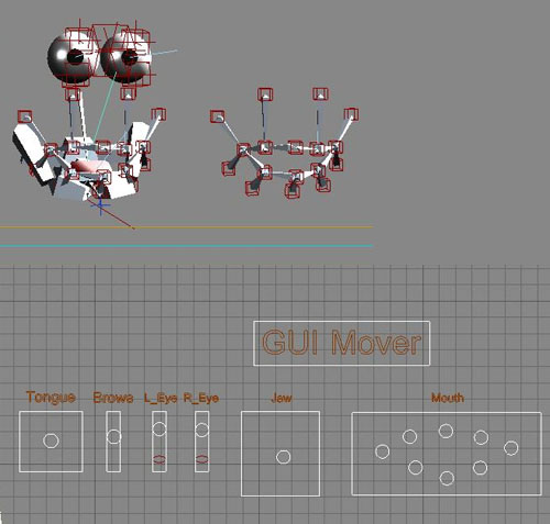

    Bueno, yo estoy siguiendo este tutorial cómo puedo ya que no entiendo mucho de inglés y de nuevo me he quedado estancado.
    Estoy haciendo la estructura de la boca, pero no sé cómo asociar los ayudantes de las partes del labio a los círculos que te servirán posteriormente para mover la boca.
    A ver si hay algún alma caritativa que me lo explique o sepa de algún tutorial por ahí del estilo a este. http://www.tysonibele.com/main/tutoriales/face/face.htm. Gracias.

    Hueso encadenado por sus dos extremos
    Now, once a character is in motion, it can be very dificult todo animate its face by clicking on each of the points and rotating/dragging them locally, so, my next step was todo set up a very simple GUI that would allow me todo control each área of the face easily and accurately. i did this by wiring the transforms of each point that i neded todo be animatible todo a shape whose referenced position would be used todo control the chosen transform (rotation or position) of that point.
    Tienes el archivo para descargar. Échale un vistazo a la ventana de wire parameters.
    Bueno, según he podido ver en el archivo original están con el wire parameter, te aconsejo que busques en la ayuda del 3dsMax.
    Básicamente es conectar la rotación o posición del dummie con la posición del círculo, lo que quiere decir que si muevo el círculo afectara al valor de posición o rotación del dummie según qué caso.
    Los de los labios están en posición, los de los párpados y cejas esta wireada la rotación. Saludos de Iván.

    Gracias Ivanlobon, no sabía que existiera eso, voy a probar a ver. Por cierto, IkerClon, llevo dos días viendo el ficherito max que trae el tutorial, y si pregunto algo aquí es porque ya no sé qué más hacer, intento descartar todas las posibilidades.
    Tienes el archivo para descargar. échale un vistazo a la ventana de wire parameters.
