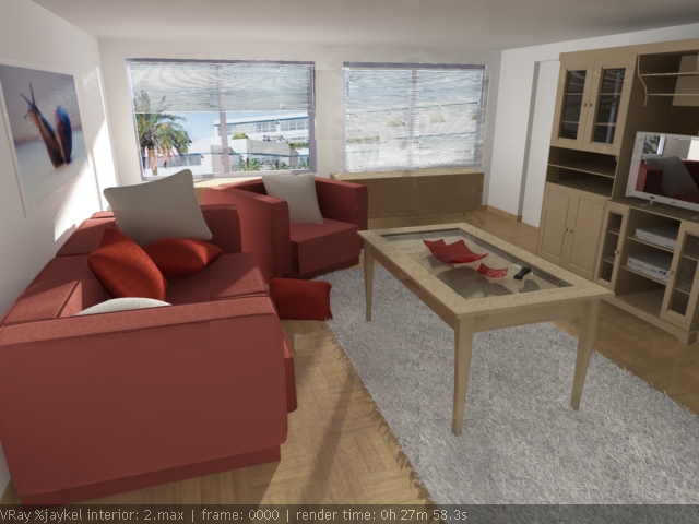

    Aquí les dejo un render con Vray, que les parece la iluminación, vamos díganme todo lo que quieran para ver si no sale tan feo, todavía faltan muchos detalles y modelos en la escena, critiquen todo lo que puedan.

    En mi opinión estaría mejor si la zona de la derecha estuviera menos iluminada para enriquecer la imagen.

    Bueno, todavía lo tienes en fase de desarrollo ¿no? Así que, no te voy a decir mucho. La pantalla del televisor parece un espejo, reduce la reflexión y hazla más oscura.
    Las patas de la mesa no proyectan sombra sobre la alfombra, ¿por qué? Un saludo.

    No pegues la cámara al techo. La composición es incomodísima de ver. Revisa la configuración de tu motor de render: la mesa parece flotar sobre la alfombra. Y se produce moiré en las persianas. Cambia el filtro de antialiasing, o dale más calidad a éste.
    A no ser que el edificio esté sobre una falla, es imposible que los chalets exteriores se vean cómo se ven desde tu ventana. Soluciónalo bajando el punto de vista de la cámara.
    No uses bucket mode si renderizas en un solo equipo: se aprecian los límites de los sectores renderizados.
