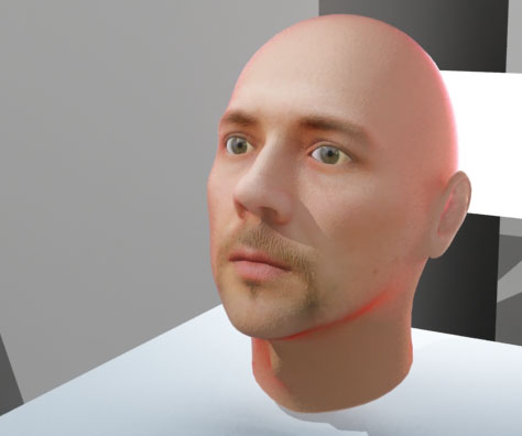

    Buenas, estoy buscando por el foro, pero no encuentro nada, a ver si me podéis ayudar explicándolo o dándome algún linsque de por aquí.
    Quiero conseguir una textura realista de piel con Vray que quede más o menos de esta manera, pero lo que más me interesa son las distintas capas que haya que meterle al material, en reflejos, refracción. Gracias de antemano.

    Gracias IkerClon por esos links, pero quiero saber cómo hacerlo con el Vray en 3dsmax, no con el Maya. Yo por ahora he conseguido, esto, pero no me convence mucho todavía.
    Por cierto. Alguien sabe cómo manejar la traslucencia del material de Vray?

    Bueno en su día lo puse, pero bueno, aquí va:
    Los settings:
    De todas formas, el enlace te dio IkerClon es muy bueno también.

    No IkerClon, es que ya lo había visto este tutorial antes, y la verdad que cambia bastante del Maya al max, aparte, está en inglés y no me entero de nada.
    YeraY- Gracias por la información.
    Una cosa más.
    He visto que has puesto un mapa en Reflect, Reflect glossiness y refract.
    Podrías poner los mapas, aunque sean en pequeño y con marca de agua? Es para hacerme una idea de la intensidad de los degradados y en el lugar en el que están puestos, te lo agradecería un montón.
    Por cierto, esa imagen es impresionante.

    Lo siento Maic, pero ese render no es mío, es de grec petchkovsky y lo saque de este hilo. http://forums.cgsociety.org/showthread.php?t=317072.
    Y un tutorial en italiano: http://www.treddi.com/forum/index.php?showtopic=36.

    La imagen no es suya, Maic, y creo que el autor no enseñó los mapas.

    En la página 44 del enlace de IkerClon hay un ejemplo interesante de simulación de s logrado con un mapa de auto iluminación, será cuestión de probar. http://forums.cgsociety.org/showthre...&page=44&pp=15.
    Combat mantra hizo esto hace un tiempo, y mostró los distintos mapas que componían la textura, tal vez te sirva. https://www.foro3d.com/showthread.ph...2&page=3&pp=15.

    Pues este video tutorial de texturizado con ZBrush no está nada mal http://Pixologic.com/ZBrush/class/artaction.html es el primero.

    Maic, pregunta tonta, el bigote del pavo. ¿esta pintado en la textura? ¿es pelo 3d por encima? Y la textura del color base? Te la has currado entera en photohsop? ¿has usado una fotografía para deformarla y retocarla? Gracias de antemano.

    Rockser si te fijas, soy yo mismo, pero en versión calvo. Todo es una textura aplicada al modelo.

    Tanto si consigues lo que buscas como si no, lo que llevas hecho promete.
