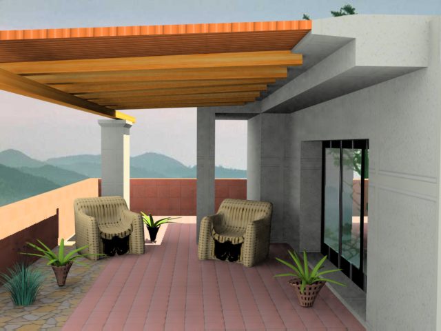

    b]hola a todos este es un trabajo no terminada, me gustaría que lo observaran y me digan que le falta y cómo está quedando, la agradezco su ayuda soy un novato en esto yo trabajo con max7[/b].

    La textura del techo superior está mal mapeada, el suelo rosa ese no pega ni de coña ahí parece más un suelo para interior (aunque no soy experto) los sillones son exactamente iguales en todo, se nota mucho que son clones, no sé trabaja más las texturas y quizás un poco de iluminación, en cuanto a lo demás lo veo bien, sigue trabajando y puedes acabar con algo bastante aceptable. Un saludo.
