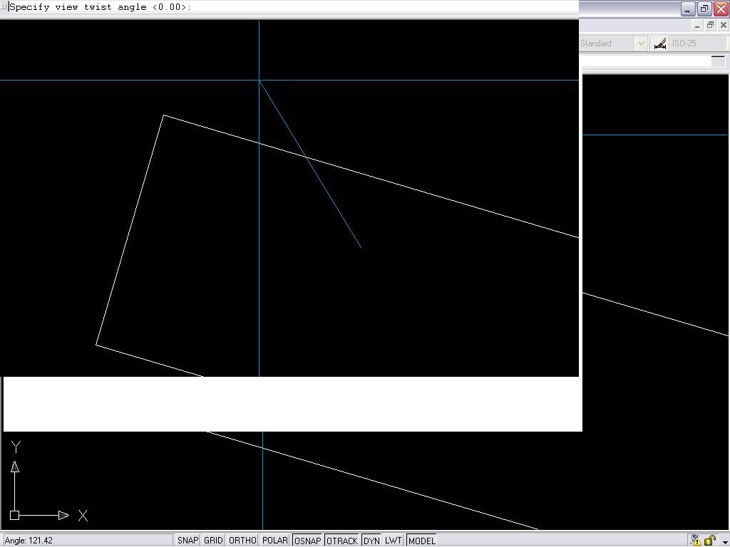

    Exclamation AutoCad dview alguien sabe
    Bueno una pregunta un poco rara, utilizando el comando dview con la opción twist al alinear un bloque o todo el dibujo, tiene la opción para darle grados para girar el bloque sin afectar sus coordenadas, con el comando plan se regresa a sus coordenadas originales o con el world, etc.
    La pregunta es alguien sabe cómo utilizar el dview pero que el bloque utilizando el dview trate de alinearse a una horizontal o vertical exacta.
    La cuestión es que solo permite dar un ángulo, pero no queda preciso. Saludos y gracias.

    ¿Podrías explicar mejor cual es el objetivo de lo que pretendes hacer? Si intentas alinear la vista a un objeto girado lo más fácil es ajustar el UCS (sistema de coordenadas) al objeto y darle una vista en planta con el UCS actual. Si quieres girar la vista unos grados concretos, giras el UCS esos grados.

    Hey no pude ver sus respuestas antes, gracias por contestar. Vamos a ver, la idea es rotar un dibujo en AutoCAD sin perder sus coordenadas, si listamos un punto este conserva sus coordenadas aún si lo rotas.
    Pepe trueno, si lo hago como dices buscando el ángulo por más que le de 20°2323.666562485549456616545645632651, siempre existirá una ligera pendiente en cuanto a una horizontal exacta, así lo he venido haciendo desde hace algunos años, es la solución más rápida.
    Ahora, si alguien hiciera algún script o lo señores de Autodesk se pusieran las pilas con esto, es solo que para poner en el twist la opción de grados, existiera la opción de alinear a alguna horizontal alguna línea de referencia y listo quedaría exacta sin tener que ponerle grados que no será una horizontal exacta.
    Bueno si no me explico perdón, es que solo teniendo el mismo problema comprendemos exactamente que nos tratan de decir. Saludos y gracias por sus respuestas.
