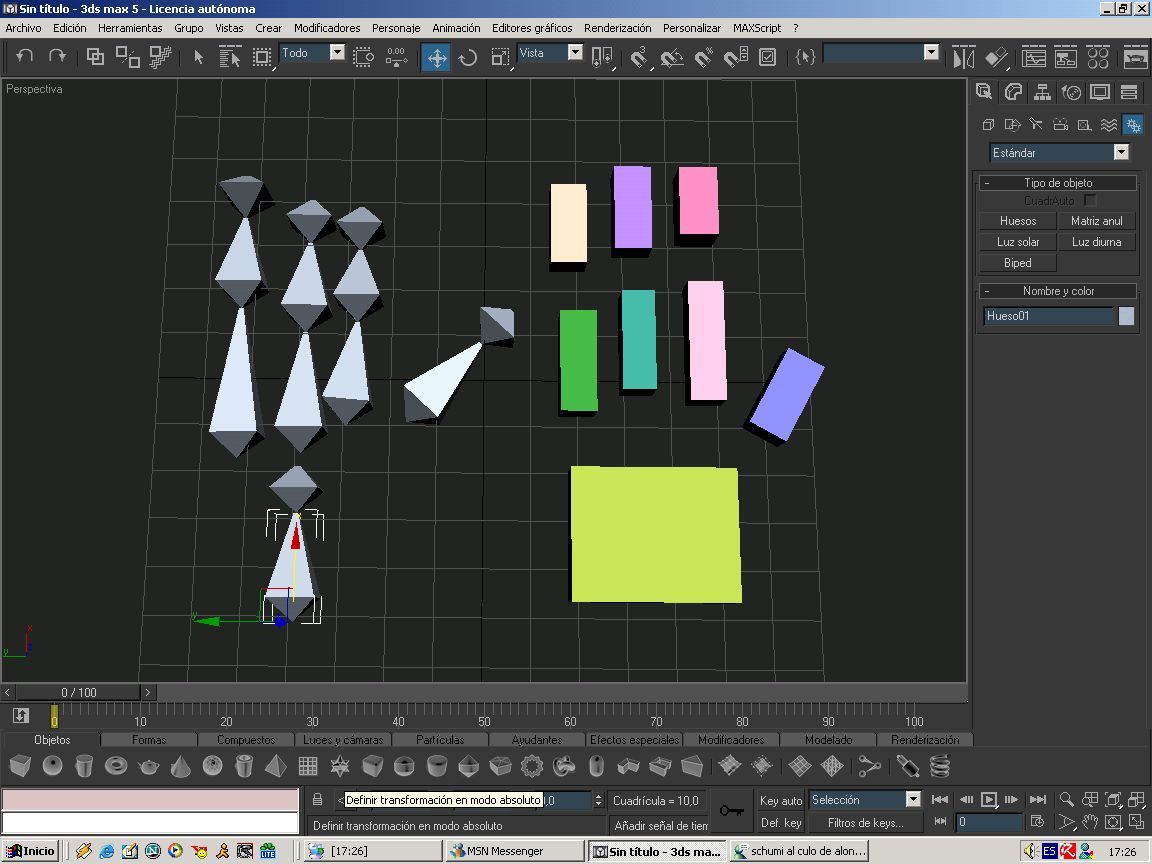

    A ver, he creado una mano penosa para hacer esto: cómo puedo hacer que al mover los huesos se mueva la mano.
    Apr 2003
    29
    Mano
    Imagen.
    14,668
    Mano
    Amigo, más sencillo no puede ser: vincula cada caja (hijo) a su correspondiente hueso (padre), de este modo, al mover el hueso, se moverá la caja, o directamente anima las cajas, porque veo un poco inútil (sin querer ofenderte, eh) el hacer lo primero que te digo estando la mano compuesta por cajas. Si fuera una malla entera sin costuras, otro gallo cantara. Saludos.
