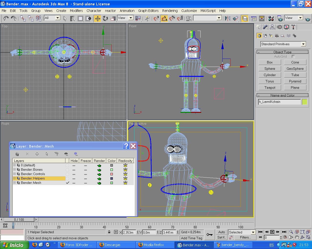

    Question Bendy arm o brazo a lo cartoon
    Hace nada que me he puesto a hacer varios rigs cutres (hice uno y me gustó la cosa) así que, ahora estoy haciendo para todos los personajes que tenía por ahí empezados y sin preparar para animar. XP así que, leyendo mensajes para una duda que tengo aprovecho para rescatar el mensaje.
    Digo yo, no es más fácil hacer un brazo en el que el codo es un hueso? Con eso consigues la deformación que decís y no hace falta ningún lío, lo he probado y funciona a la perfección, vamos, a lo mejor es porque el personaje no tiene mucha complicación, pero, los rigs cartoon no suelen tenerla, no sé si entiende lo que digo, si eso cuando llegue a casa pongo una captura.

    Si eso cuando llegue a casa pongo una captura.
    ¿has llegado ya a casa?

    Talking Bendy arm o brazo a lo cartoon
    ¿Has llegado ya a casa?
    Ah. Lo puse ayer. Ya ni me acordaba, ahora pongo una captura. Me voy a seguir viendo la champions.
