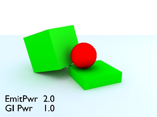

    Sería mejor que dejases el blend, para que podamos ver dónde está el fallo, no me explico porqué te puede teñir tanto el color del suelo, de que color son las luces que tienes.
    El fondo del primer render esta radioactivo, como lo tienes puesto.
    Lo de poner el emit a 0.5, la verdad que no es muy científico, pero si te soluciona el problema bienvenido sea.
    He hecho unas pruebas rápidas variando el emitpwr y el gipwr, pero las diferencias, aunque se pueden ver son casi nulas.
