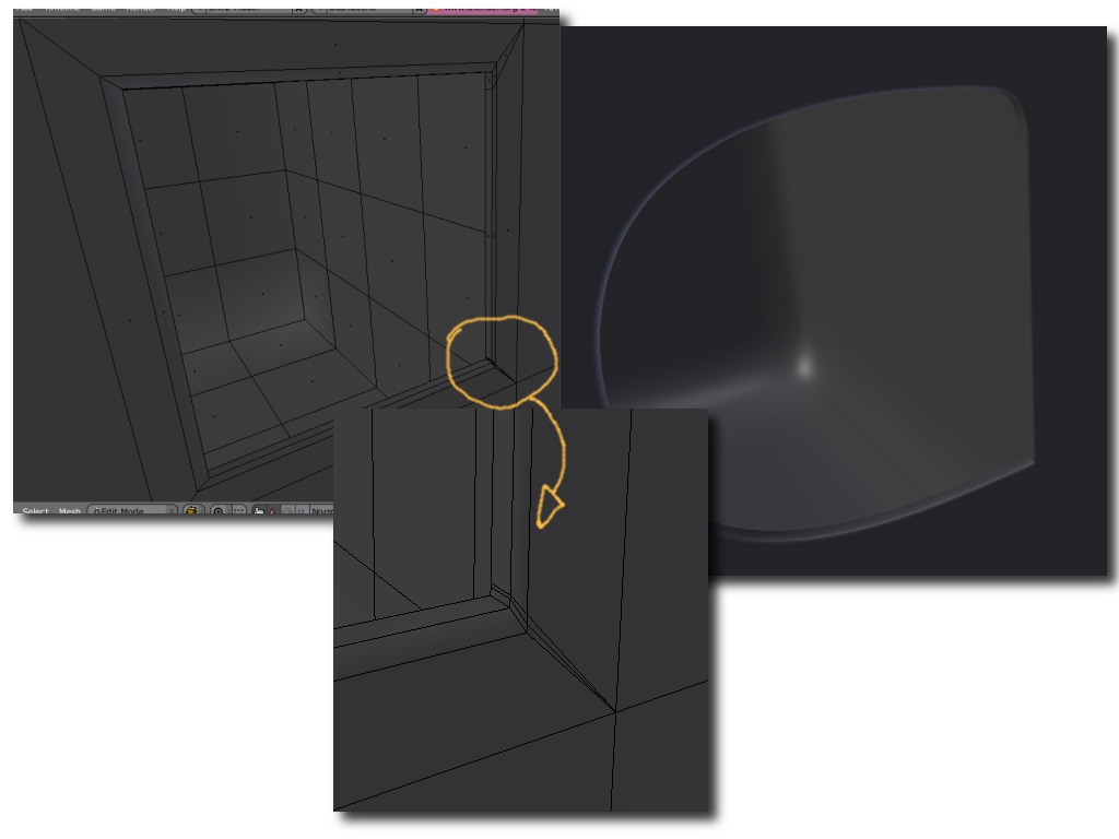

    Hola a todos, modelando una zona suavizada, me encontré con el siguiente problema:quisiera que los huecos que muestro a continuación quedarán cuadrados, pero con el Subsurf activado y sin necesidad de subdividir la zona. Un saludo.

    Prueba seleccionando las aristas y dándole a crease Subsurf (shift-e) 1 y [enter].

    Utiliza los creases, activa el draw creases para verlo en el panel Mesh tools 1 en Edit Mode.

    Los creases son para endurecer los Edges al porcentaje que tú quieras.

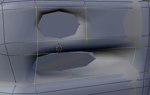

    Yo le pego unos cortes en las esquinas. En la imagen, las dos esquinas de la izquierda están sin cortes, la esquina superior derecha tiene 1 y algo separado, y el de la derecha inferior tiene 2 muy juntos, para que veas el efecto.
    En Blender el creaser (dar peso a un vértice) funciona por arista, no por vértice.

    Yo la solución más limpia y perfecta, la consigo usando el script bevelcenter en las arístas (Edges) que quiero endurecer.

    La única solución que crea menos vértices, es usar los creases (que por otro lado, no te dan tanta precisión a no ser que tengas la malla muy subdividida) porque si lo comparamos con una extrusión, no hay color, yo con el bevel puedo afilar una sola esquina (si quiero) y en cambio con una extrusión, tienes que hacer como mínimo una cara, además, el bevelcenter es interactivo, así que, puedes modificar valores y ver los resultados en tiempo real, por si todo esto fuese poco, a veces un simple extrude no es suficiente para afilar una esquina y dos extrusiones se hacen difíciles de ajustar si no queremos una planicie total.

    Después de experimentar con las posibles soluciones sindividir a locome quedo con la de biselar la zona, pero como aplicar los creases?

    Ya te lo han dicho, selecciona los Edges que quieras (ten activo el botón draw creases del Mesh tools 1 para poder verlo) pulsa shift+e y mueve el ratón para aplicar el porcentaje del crease (100% más duro) o pulsa 1 para el 100% y click con el botón izquierdo del ratón.
