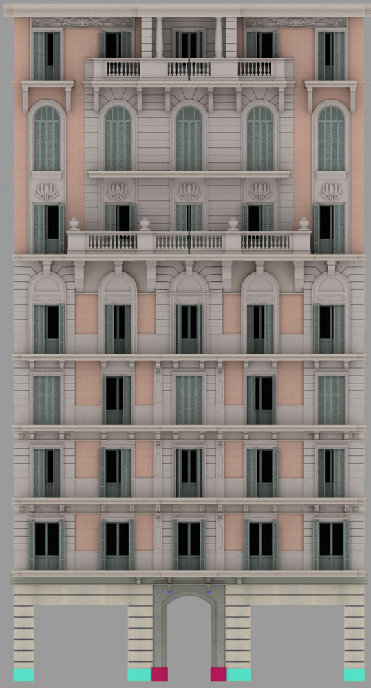

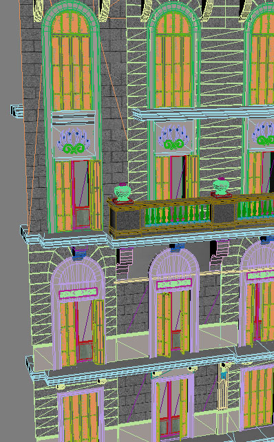

    Hola. Estoy haciendo un exterior, una fachada, y quería publicar aquí ya que he visto que hay mucho experto en arquitectura y me podréis ayudar.
    De momento lo tengo todo modelado y texturizado. Ahora estoy con la iluminación (Vray) y la composición para la imagen final.
    Para que se vea, de momento sólo hay una skylight simple. Como iluminariais la fachada? Pensava poner 1 skylight con HDRI i una direct (sol) para iluminar una parte del edificio y acentuar sombras.
    En la composición es donde necesitaría más ayuda. Como es una fachada, no tiene profundidad, y hay bastantes plantas. No sé si coger un ángulo de cámara desde abajo como si fuera una persona. Y también veo que quizás debería modelar un poco las fachadas de los lados (que me da un poco de palo) porque con cualquier vista se van a ver.
    Otra opción sería integrarla en una fotografía real, pero en esa calle (como algunos sabréis) hay muchos árboles y no puedo hacer una fotografía de lejos que se vean las fachadas completas y los árboles no me tapen la mitad de los edificios.
    Ah, y cómo se puede observar, me faltan las barandillas.
    No me enrollo más, aquí van algunas capturas.
    Posdata: la tercera fotografía es una simetría con Adobe Photoshop. Sé que se ve todo muy igual, pero ya pondré detalles para diferenciar plantas más adelante. Y las entradas del edificio no son las que voy a poner. Gracias.

    No creo que el HDRI te ayude en una vista exterior. Te bastara con una direct y el environment de Vray. Respecto a la perspectiva, creo que lo más vistoso sería una vista de persona, para dar la mayor realidad posible, echa un vistazo a este mensaje de una gente que se llama arccus, los edificios se parecen mucho. https://www.foro3d.com/showthread.php?t=31405.

    Lo veo muy bien, además tendrás tus fotografías de referencia para comprobar posibles errores de modelado, a mí, así en general, sólo me parece que los macizos interiores del balcón (los de las macetas) no están en su posición correcta, pero lo digo a ojo por que me extraña que no estén centrados con el macizo del muro ni alineads con los del balcón superior, pero vaya, con la fotografía de referencia seguro que despejas la duda.
    Muy buen trabajo, ya iras actualizando. Saludos.

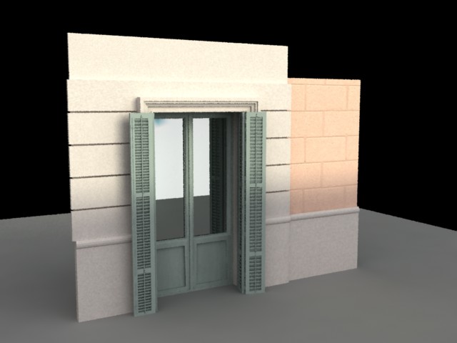

    Hola de nuevo. He hecho algunas pruebas para ver el contraste de iluminación, he usado HDRI ya que quedaba mejor. Mnk, tienes razón el balcón no estaba bien colocado, pero curiosamente en el edificio real no están centrados con el macizo del muro ni alineads con los del balcón superior.

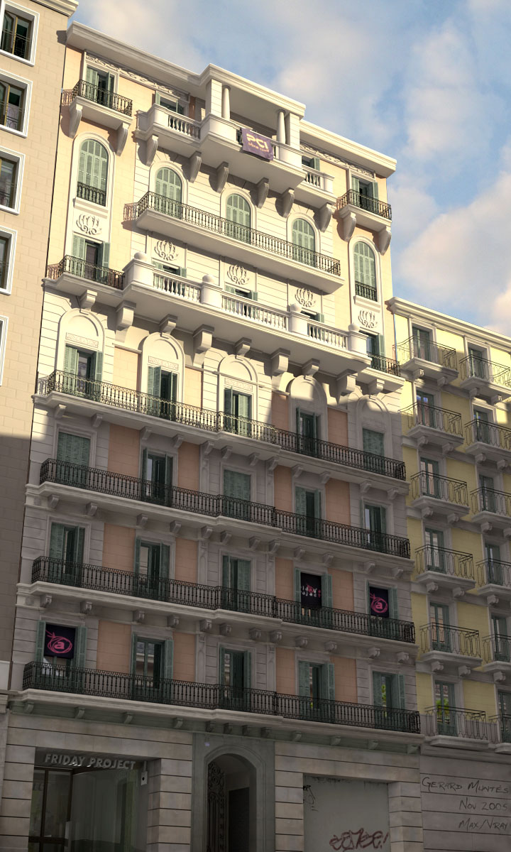

    Hola. Bueno, después de unos cuantos días ya tengo la composición final, aunque aún me quedan algunos retoques. Os dejo el render. Le he pasado el Adobe Photoshop para cambiarle el contraste, luminosidad y ajustar curvas. Recomendáis hacer algo más con Adobe Photoshop para cuando tenga el render final? Saludos.

    El aspecto general es bastante bueno, sin embargo, da la sensación de estar dibujado o algo así más que ser realista. No sé si es esa la intención que tenías con el render.
    Quizá se deba a que las sombras se ven poco definidas y un tanto extrañas, dando al conjunto un aspecto blando. Prueba a subir un poco la fuente de luz principal para que las sombras aparezcan un poco más picadas y auméntale la definición a éstas.
    En cuanto a ajustes de Photoshop, prueba a corregir colores, niveles y quizá una máscara de desenfoque.
    Ánimo, que te va a quedar estupendo. Un saludo.
    560
    Passeig de grácia 91
    Ostias, muy guapo. Sólo veo rara la sombra que se proyecta encima del edificio, muy lila, ¿no? Y la fuente de luz demasiado horizontal, pero vamos, minucias que no desmerecen para nada el trabajo final.

    Acojonada me he quedado solo una palabra impresionante.

    Hola gente. He puesto techo al edificio de la izquierda, relexiones para los cristales y algunas telas por el edificio principal. También he modificado la luz. Ahora tengo que ajustar los edificios del lado que no están juntos del todo.
    Ah. Me salen unas manchas en la pared, sobre todo en las primeras plantas, es de las opciones de render ya que antes no mes salia. Alguna idea?
    Molok: tenías razón, he modificado las área para que no sean tan difusas, más duras.
    Mnk: es verdad, había un tono lila, era por culpa de la pared que tenía delante que servia para trabajo las sombras de edificios. Arreglado.
    Cristina: gracias.
    Por cierto, es un trabajo hecho por placer, pero, alguien me podría decir cuánto se cobraría por algo así tenindo en cuenta que mhe he pasado aproximadamente entre modelado, texturización, iluminación y renderizado unas 52 horas? Gracias.

    Limpia los bajos, algún capullo te ha hecho una pintada. Como siempre, el tema del cobro es relativo: si es primer trabajo al cliente tal vez te convenga hacer un precio de bienvenida o regalar otra vista. El asunto más habitual es que la cosa no se queda en esas 52 horas, ya que luego vendrá a tocarte los güebos diciendo que hay mucha sombra, o que el gris es poco gris o que quiere ver a una vecina cambiándose de ropa. Entonces tienes que, añadir modificadores. Pero por norma, cobra por horas. Cada maestrillo.

    Corrígeme si me equivoco, pero hay algo en la iluminación en general que no me convence, para el tipo de sombra que se dibuja el sol debería estar bastante alto, pero el tono general de la imagen es algo rojizo, como de aterdecer, ¿puedes estar usando un HDRI mal orientado, o poc adecuando? No lo sé, prueba a cambiar esto.
    Posdata: el HDRI en imágenes exteriores es fundamental para emular una buena iluminación global, aún más en estos casos de contrastes. Una buena comprobación es tirar el render sin el sol (luz principal que te da las sombras duras) observa que aparezcan sombras en los balcones, juega con el HDRI hasta que sea lo más parecido a lo que quieres conseguir.
