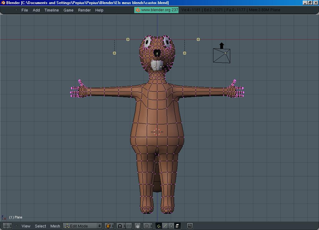

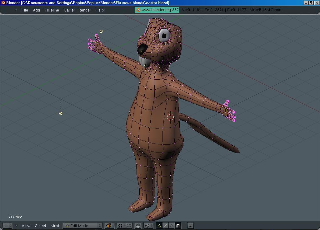

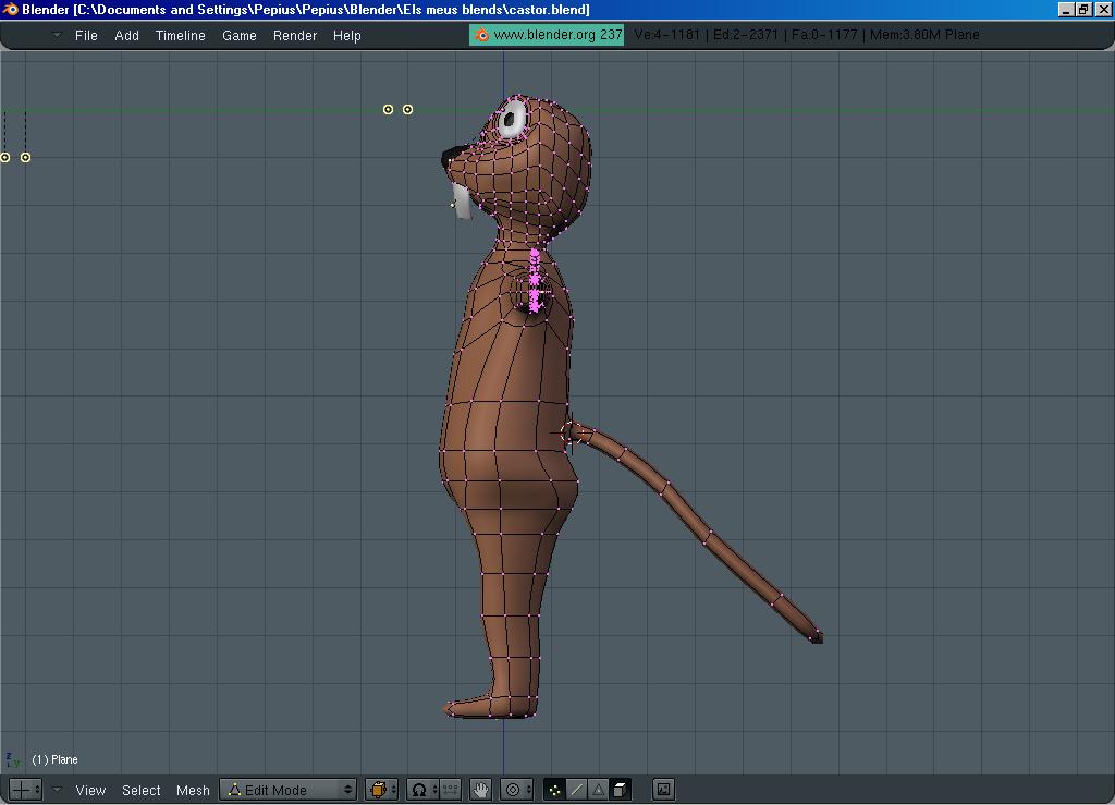

    Pues eso, un caestorcillo que estuve haciendo hace un tiempo, y lo he retomado. Aún no sé que voy a hacer con él, ya que el modelo es bastante simple, en fin, ya veré.
    Críticas indudablemente bienvenidas. Saludos.

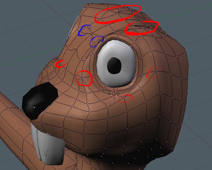

    Debes prestar atención a los edgelops, la cabeza la tienes muy guarreada.

    Si es un modelo viejo, yo empezaría de nuevo, porque normalmente es más fácil que corregir errores anteriores. En tu modelo hay muchas aristas que convergen en el mismo vértice (marcado en rojo) y geometría que sobra y podrías evitar simplemente uniendo vértices (marcado en azul).
    Mírate este hilo para ver lo de los edgelops, que, aunque es de Wings, es perfectamente aplicable a cualquier software: http://p212.ezboard.com/fnendowingsm...icid=135.topic.

    Aunque Caronte tiene razón Pepius, quería decirte que en una de las nuevas cvs. La nueva herramienta merge last te podría ayudar bastante pues ayuda a fundir vértices con velocidad y precisión, y algunas mallas se pueden salvar.

    Sangio, creo que esa opción merge at last selected vertex es un parche externo a Blender, no está en el cvs, al menos de momento. Lo habrán incluido en alguna compilación no oficial.

    Da igual eso se arregla con Alt+m o con alguna opción de Control + e y paciencia, pero como ya he dicho, yo empezaría de nuevo.

    Yo lo engordaria un poco, que sea algo más redondo, imagina a un tipo con 30 años, que toma cerveza y es soltero. ¿Barney el borracho? No tanto, la idea es que el caestor es algo gordo por lo general, sino pasara por nutria que es una especie de prima-hermana.
