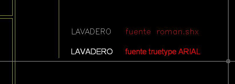

    A mí me sale sin problemas en AutoCAD 2006, mira la imagen adjunta. Creo recordar que, automáticamente, cuando pones el fondo de pantalla negro el color 7 es blanco y viceversa, cuando pones el fondo blanco, el color 7 se vuelve negro.
    Ahí queda eso.

    Creo que nos referimos al imprimir, no a cómo se ve en la pantalla.
    Por cierto. AutoCAD 2006, ¿ya?

    Bahuer, la imagen que has puesto no es de lo que estamos hablando, se trata de ver el texto hueco al imprimir, en pantalla siempre se ve relleno y solo funciona con fuentes true type, (por ejemplo, arial, gill sans ultra bold, etc).
