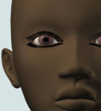

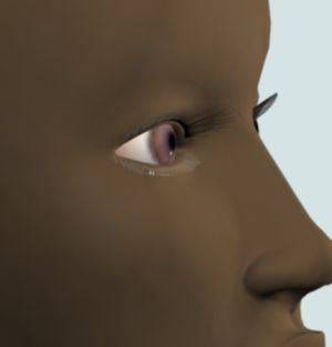

    ¿Cómo se texturizan las pestañas para que queden tan reales? Como las de Siquier, cómo se hacen los mapas de opacidad, por ejemplo, el difuso el bump para las pestañas, puedes explicarnos. Gracias. Un saludo de Sangio.
    ¿El mapeado debe ser cilíndrico, box o esférico? No logro nada, ayuda por favor.

    Hola cariño. Sabía yo te que iban a gustar mis pestañas, me pongo sombra de Margaret Astor y me las alargo con rimel. Ahora en serio, creo que ya dije que las pestañas de mercedes están en la propia textura, pero si quieres hacer unas buenas pestañas búscate un primer plano de un ojo (en una revista) y dibújalas copiando o calcando, luego el mapa puede ser planar y ajustado con Unwrap UVW.

    Gracias Mercè, digo Siquier el problema es que, al aplicar el Unwrap a la pestaña, lo que me produce es un simple triángulo y ahí mismo quedó desconcertado, y con el texporter me sale como 1000 triángulos, no sé qué hago mal pues supongo que, debía resultar una tira al desenvolver la malla de la pestaña para aplicar la textura perpendicular a la tira o banda. Un saludo de Sangio.

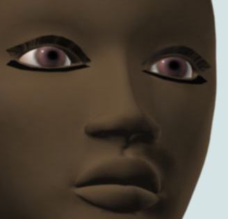

    Gracias Askelmar, pero lo que quiero lograr es el realismo. Retrato de Mercè de Siquier, ya he logrado unas pestañas, pero de bajo realismo. Siquier tengo que rogarte para que me des algunos trucos oh el canal de opacidad o alpha channel de unas pestañas decentes los que he hecho son una porquería ver mensajes, Askelmar voy a incorporar algo que observé en tu mensaje que sé que me ayudará bastante gracias. Un saludo de Sangio, otra cosa la pestaña inferior. Tengo que configurar el render a las dos caras para que salga y ni así sale con nitidez ¿Qué está pasando ahí?

    El gráfico. Sabes Askelmar estaba usando dos map uno difuso y otro de opacidad es más sencillo como me indicas, dejar el color diffuse como fondo, que bien. Un saludo de Sangio.

    Un truco muy bueno. Copia el mapa de opacidad en la ranura de nivel especular así evitas los halos y defines mucho mejor, respecto al realismo de la pestaña me temo que es cosa del dibujo de los mapas en Adobe Photoshop, un buen dibujante lo hará bien y un mal dibujante, pues eso, recuerda que es muy raro que todos los pelos vayan paralelos y alineados, lo normal es un poco de caos, sobre todo que se agrupen algunos pelos pegados por las marranadas que se ponen las tías.
